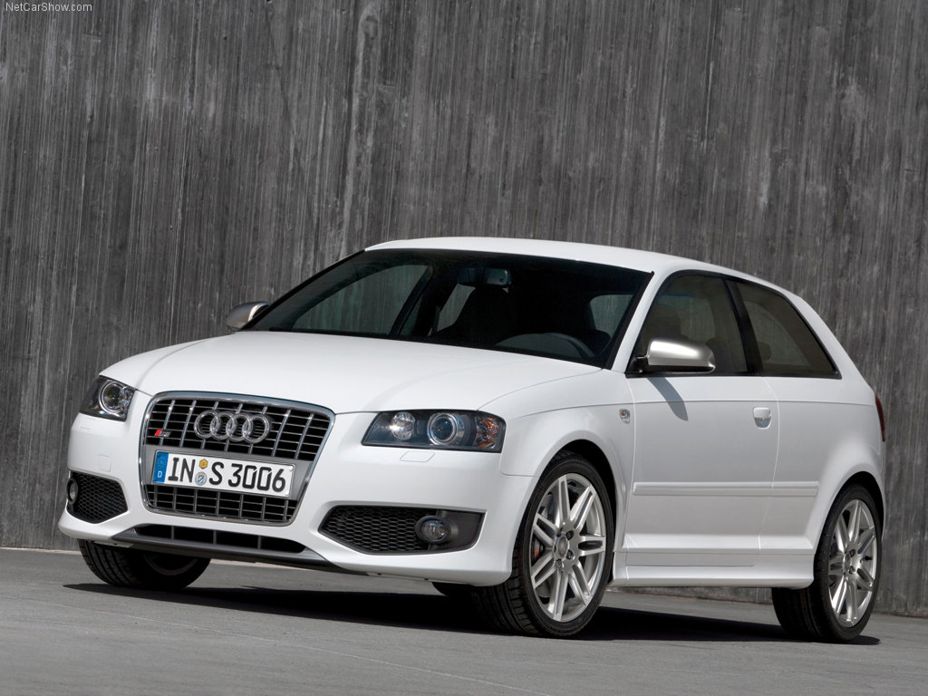

eldivino Publicado 26 de Marzo del 2008 Denunciar Publicado 26 de Marzo del 2008 buenas!!!! hola soy nuevo aki, primero de todo felicitar a toda la gente del foro por el gran trabajo que hace, el compartir y ayudar a los demas. pues el tema es que hoy mismo me he pedido el coche! el audi a3 2.0 tdi 140 s-line editon, y estoy recopilando informacion para cuando me llegue el coche, poderle hacer todo lo que se hace con vag-com en el taller, antes de llevarmelo. me gustaria que me confirmarais el codigo para el a3 3 puertas con techo solar: * para que se cierren las ventanillas i el techo solar al cerrar con un solo click del mando. ay va una foto, ya se que sabeis cual es, pero eske es tan guapo!!! Responder
