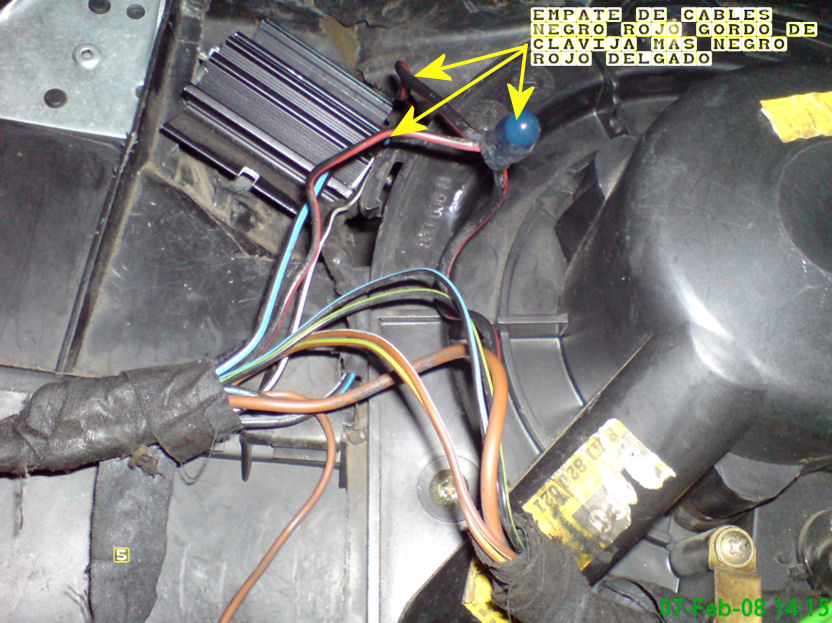

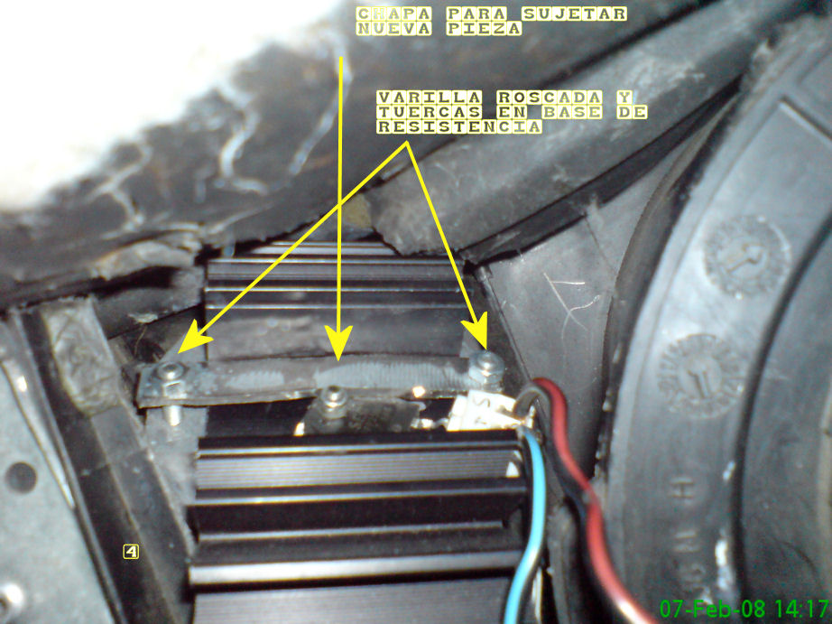

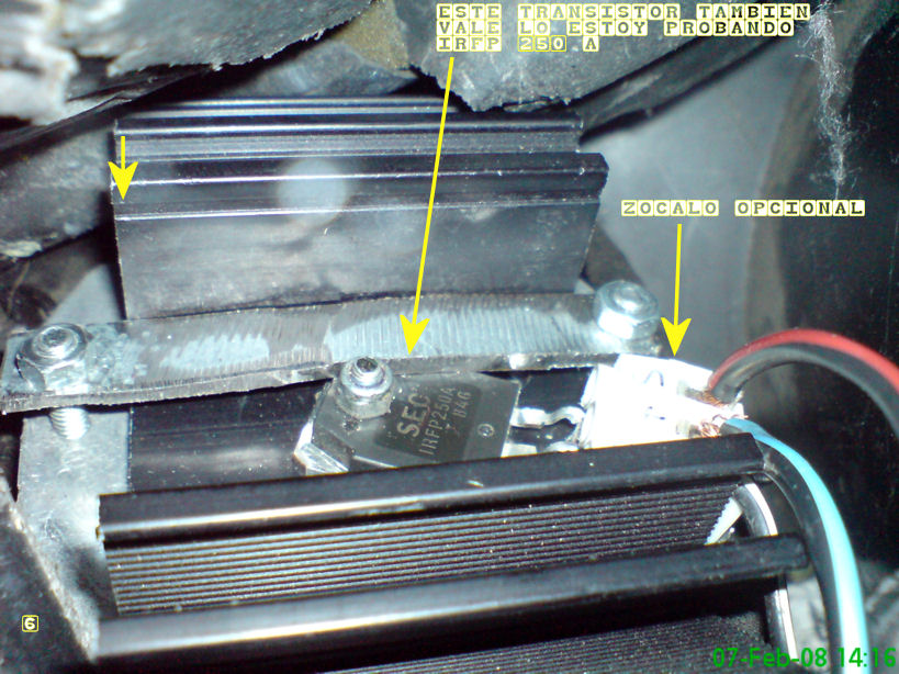

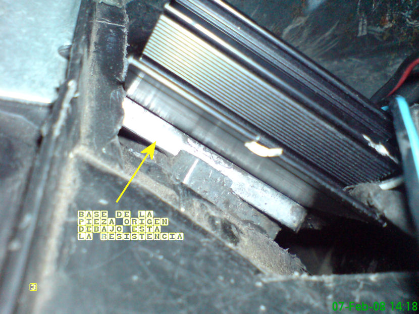

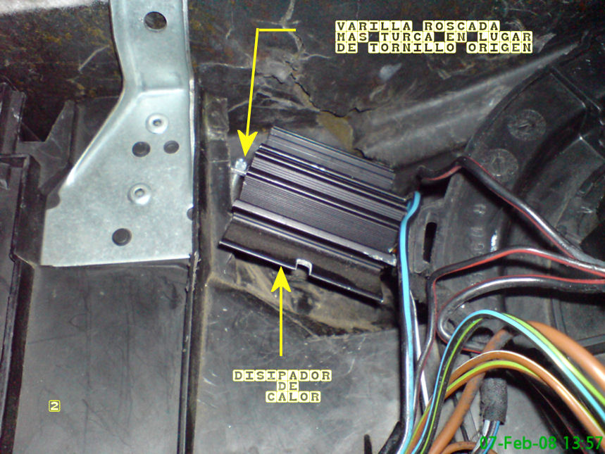

Rocky S2 Publicado 7 de Febrero del 2008 Autor Denunciar Publicado 7 de Febrero del 2008 buenas tardes chicos, vengo con las fotos de me invento, a ver si os vale de algo para solucionar el problema del ventilador de la calefaccion. Voy a preparar las fotos. Responder

Rocky S2 Publicado 7 de Febrero del 2008 Autor Denunciar Publicado 7 de Febrero del 2008 empiezo con la serie de fotos para solucionar el problema del ventilador de calefaccion Responder
