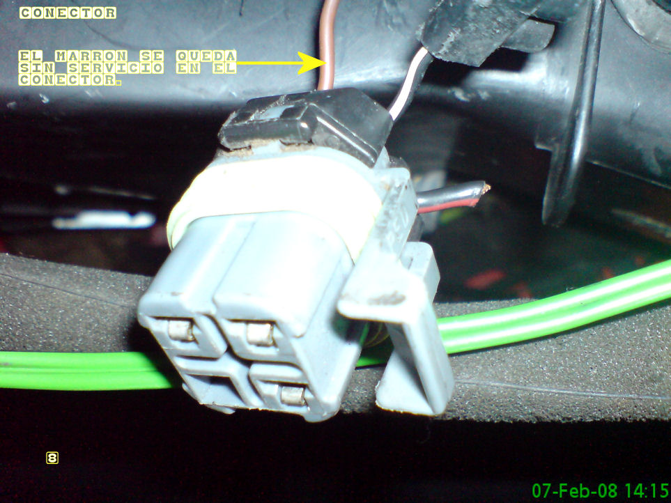

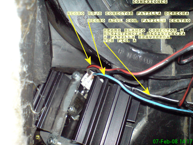

Rocky S2 Publicado 7 de Febrero del 2008 Autor Denunciar Publicado 7 de Febrero del 2008 espero que os sirva para solucionar el problema, a mi me funciona perfecto. Si teneis alguna duda preguntadme. no os pegueis contra un saludo a todos. Responder

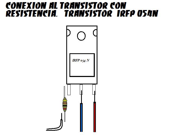

DE CANTO Publicado 8 de Febrero del 2008 Denunciar Publicado 8 de Febrero del 2008 Felicidades ROCKYS2. Esto es genial. Si mis compañeros de trabajo hiceran lo mismo que tu, sería otra empresa..... La o**** Pedrín!!!! Muchas gracias. Por cierto, Mariano (meca) le ha encantado tu esquema, pero él cree que será un diodo (ni idea macho). Ya te lo confirmaré, porque si no es esto del diodo tendremos que hacer tu bricomanía. Arriba S2!!! Responder
Rocky S2 Publicado 8 de Febrero del 2008 Autor Denunciar Publicado 8 de Febrero del 2008 no de eso nada, es una resistencia con los valores que os e dado, en el brico no se ve, porque esta detras del zocalo que le é puesto, esa resistencia va en la patilla derecha del transistor, tal y como puese en la Fig. A. Responder

Psycho Publicado 20 de Febrero del 2008 Denunciar Publicado 20 de Febrero del 2008 COMPROBADO!!! Lo he montado esta tarde. Me ha costado encontrar el transistor, pero ahora funciona perfecto. Ahora le doy al OFF..... Y SE PARA EL VENTILADOR!!!! Mi sueño hecho realidad. Garcias Rocky S2 una vez mas. Eres un crack. Saludos y S2!!! Responder
