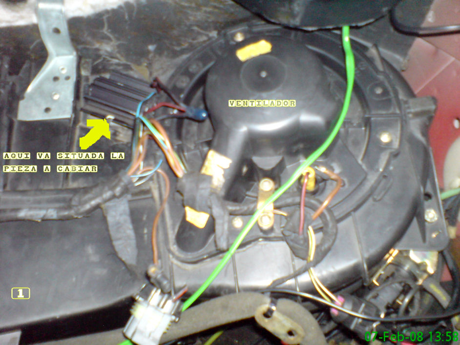

micrillo Publicado 27 de Julio del 2008 Denunciar Publicado 27 de Julio del 2008 empiezo con la serie de fotos para solucionar el problema del ventilador de calefaccion Hola a todos me acabo de comprar un audi s2 y me surgio el problemilla del ventilador las fotos y la idea las pille casi al vuelo, xo la colocacion de la resistencia no me kedo demasiado clara, dices que va sujeta por debajo del transistor pero ¿a mque cables va exactamente???? Responder
Rocco Publicado 27 de Julio del 2008 Denunciar Publicado 27 de Julio del 2008 empiezo con la serie de fotos para solucionar el problema del ventilador de calefaccion Hola a todos me acabo de comprar un audi s2 y me surgio el problemilla del ventilador las fotos y la idea las pille casi al vuelo, xo la colocacion de la resistencia no me kedo demasiado clara, dices que va sujeta por debajo del transistor pero ¿a mque cables va exactamente???? jod** tio,ya podias si kiera presentarte como hemos echo casi todos....,es de buena educacion entrar en un sitio y decir "hola" contandonos algo mas de ti y de tu S2 haber si entra alguien y te ayuda con el tema este. ami me paso tambien lo mismo y lo solucione encontrando un 3B en un desguace y cambiar la piecita Responder
Psycho Publicado 28 de Julio del 2008 Denunciar Publicado 28 de Julio del 2008 Apoyo lo que dice Rocco. El foro es como una gran família, así que la presentación en en el foro es fundamental para conocer los S2 de los foreros. En EBAY puedes encontrar el transistor que tienes roto. Si buscas AUDI S2 en todo el mundo te salen unas 400 referéncias de piezas y entre ellas hay algunas de esta pieza y vale unos 6 euros. Yo hice el apaño de ROCKY S2 porque soy electrónico y me gustó mucho la idea. Pero puedes probar también a cambiarlo directamente. Saludos y Bienvenido. Responder

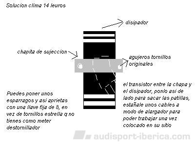

micrillo Publicado 17 de Febrero del 2009 Denunciar Publicado 17 de Febrero del 2009 Pues mira puedes poner el disipador asi, te adjunto esquemilla chapucero para que ta hagas una idea Hola, yo hice el invento de rocko s2 en mi 3b hace como 6 meses...(por cierto que no lo puse en su post pero muchas felicidades eres un crack rocky s2)..las ve. del ventilador a mi no me funcionan con el contacto dado pero si con el coche encendido, en el mio tiene 3 velocidades cuando lo enciendes sin darle a hi o low empieza a auna intensidad, en low va mas lentito jjeje y en hi fuerte de todo (ya sabemos para que es cada boton pero vamos te quiero decir con esto que tiene 3ve.), el mio se calienta que te cagas pero no petó, en caso de corto te rompe el fusible de la caja del capó, además echale la masilla gris esta, que no se como se llama, tanto en el soporte donde la vas a poner (ubicacion de la pieza original) que tiene su base metalica precisamente para eso y también entre el transistor y el disipador, ten en cuenta que aunque se caliente esa masilla favorece (me habían dicho en la tienda sobre un 60%) mucho mas ala transmision de calor al soporte de metal.....Ya te digo puedes cambiarla por una de desguace pero corres el riesgo de que a la semana estés en las mismas......te aseguro que si lo haces bien funciona lo peor de todo el put* acceso.... Gracias por tu información! Ahora no se si lo intenté con el motor en marcha o no... Si, lo de la importancia de la silicona térmica la conozco muy bien Fui uno de los primeros "overclockers" que preparaban PC's que iban 1/3 mas rápidos o mas que de origen Sin esa pasta, casi quemabas el microprocesador!! (incluso usábamos siliconas de plata). Ahora el problema es fabricar la pieza que presione el disipador + transistor en su alojamiento original... Responder
micrillo Publicado 17 de Febrero del 2009 Denunciar Publicado 17 de Febrero del 2009 put*s mapas de bits jejej aver si ahora sale en jpg Pues mira puedes poner el disipador asi, te adjunto esquemilla chapucero para que ta hagas una idea Responder
CeLrRaC Publicado 18 de Febrero del 2009 Denunciar Publicado 18 de Febrero del 2009 put*s mapas de bits jejej aver si ahora sale en jpgPues mira puedes poner el disipador asi, te adjunto esquemilla chapucero para que ta hagas una idea :clap1: Gracias! A ver como consigo mecanizar una pieza así y encontrar los tornillos... si solo me falta hacer esto! Responder
