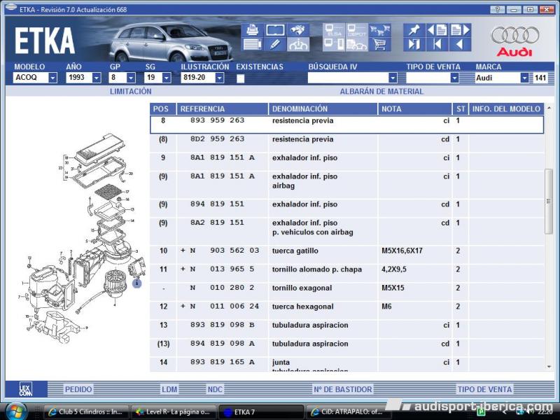

lagarto Publicado 18 de Octubre del 2010 Denunciar Publicado 18 de Octubre del 2010 ALguien podria poner la refencia de la pieza? asi se podria buscar por ebay aunque esten usadas las que vendan y no andar con inventos de elctronica jejje que pa eso soi mu malo............ ¿Nadie la tiene? Ya que a mi el invento no me acabó de funcionar... Salu2! Carles, creo q es esta . Yo todavia no latengo localizada . Esta sobre los 40 €, si es esta Responder
CeLrRaC Publicado 23 de Octubre del 2010 Denunciar Publicado 23 de Octubre del 2010 ALguien podria poner la refencia de la pieza? asi se podria buscar por ebay aunque esten usadas las que vendan y no andar con inventos de elctronica jejje que pa eso soi mu malo............ :at: ¿Nadie la tiene? Ya que a mi el invento no me acabó de funcionar... Salu2! :at: Carles, creo q es esta . Yo todavia no latengo localizada . Esta sobre los 40 €, si es esta Creo que si! Pero ese es para el ABY o el 3B? lo digo por el año de fabricación que has puesto '93. Responder
