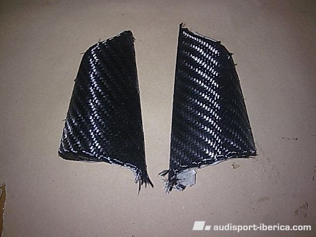

lobezno Publicado 12 de Octubre del 2009 Autor Denunciar Publicado 12 de Octubre del 2009 (editado) tambien dejo un avance de varias piezas que estoy forrando en fibra de carbono autentica: de momento cuelgo una foto de las piezas triangulares que van en la esquina inferior delantera de las ventanillas de conductor y pasajero Editado 12 de Octubre del 2009 por lobezno Responder

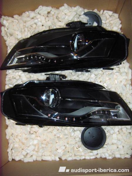

lobezno Publicado 12 de Octubre del 2009 Autor Denunciar Publicado 12 de Octubre del 2009 los faros a4 bixenon con leds diurnos (por si alguien se anima, teniendo bixenon en el a3 al montar lso faros a4 no hace falta ninguna adaptacion para el cableado, es plug and play a falta de activar en la ruleta del mando de luces la "posición" todo el día) Responder

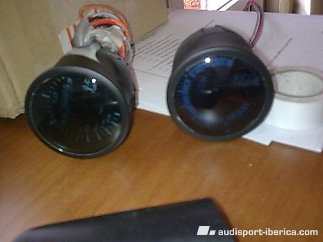

lobezno Publicado 12 de Octubre del 2009 Autor Denunciar Publicado 12 de Octubre del 2009 (editado) al aumentar la potencia del motor considerablemente lo suyo era montar minimo un reloj d epresion de turbo y otro de presion del aceite...como no he encontrado ningun soporte que me llamara la atencion y ningun sitio en que cupieran bien (una opcion era el soprte bajo el cllima de osir pero al llevar cenicero y navegador no cabia) he optado por una solucion mas agresiva de lo que queria pero la que mejor se adaptaba a mis necesidades ya que quiero algo que encaje 100%,ningun pegote...compré un soporte de relojes que viene para sustituir entero el pilar A, no el tipico soporte universal, pero al tener 3 huecos pues he comprado un tercer reloj por no dejarlo huerfano , aun no tengo esa pieza, segun me llegue tapizare en la misma tela negra de mi interior y colocare los 3 relojes para conservar el estilo oem lo mas posible Editado 12 de Octubre del 2009 por lobezno Responder
cheewie Publicado 13 de Octubre del 2009 Denunciar Publicado 13 de Octubre del 2009 Vamossssss... toma ya!! que mercadillo que as colgado! jaja que buena pinta todo tio! el carbono es muy caro tal y como lo as pillado? Yo es que estoy interesado en dejarme un interior con carbono(o efecto carbono) y aluminio cepillado(s-line) y estado mirando y mira por si te interesa Es un bmw pero bueno para hacerse la idea... Las puertas me encantan. El tipo de tela es esta la que digo Mas info Piezas carbono Responder
lobezno Publicado 13 de Octubre del 2009 Autor Denunciar Publicado 13 de Octubre del 2009 gracias .si, yo tambien estoy haciendome ideas sobre que piezas hacer en fibra de carbono del interior, pero esas fotos del bmw no parecen carbono real sino una especie de pegatina, tal vez un dinoc de 3M que es moldeable en 3d, muy buen acabado para ser pegatina pero nada que ver con el carbono real...yo he tenido esa pegatina y es cara, aunque el acabado es razonable (ahora mismo llevo por ejemplo en ese material los pilares B exteriores del coche y alguna cosa mas). A mi me lo consiguio un amigo pero ya no trabaja con eso, y en ebay lo encuentras buscando algo asi como "carbon fiber sheet" o "dinoc carbon fiber"...me encanta la fibra de carbono, ya ire enseñando cositas Responder
