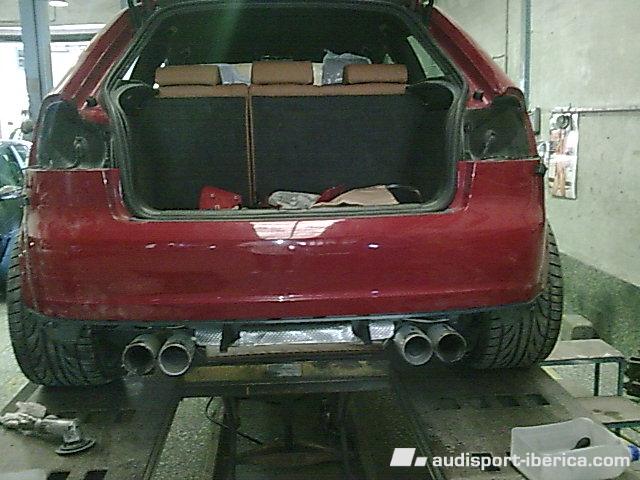

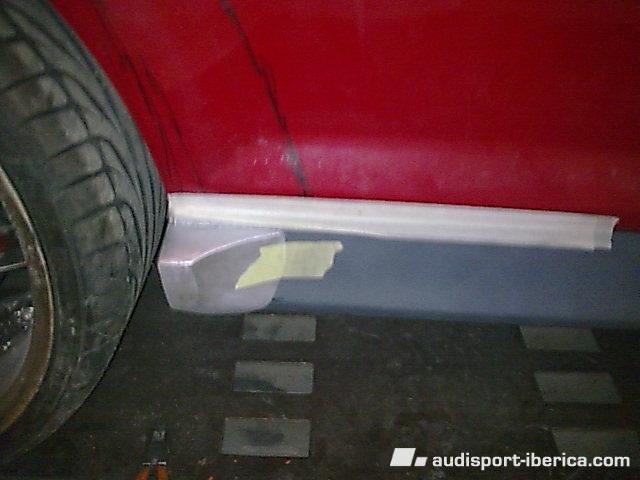

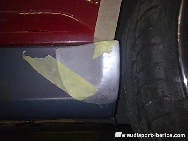

lobezno Publicado 14 de Octubre del 2009 Autor Denunciar Publicado 14 de Octubre del 2009 a dia de hoy estan desmontando paragolpes trasero para "engordarlo" respetando los nervios originales, para ello usarán un paragolpes de a3, asi el plastico sera 100% compatible...estan hechos ya los postizos que se colocaran en las taloneras para adaptarse a las nuevas aletas, de forma que luego pueda desmontar las taloneras, en su caso, con ese postizo incoporporado de una sola pieza :ranting2: Responder

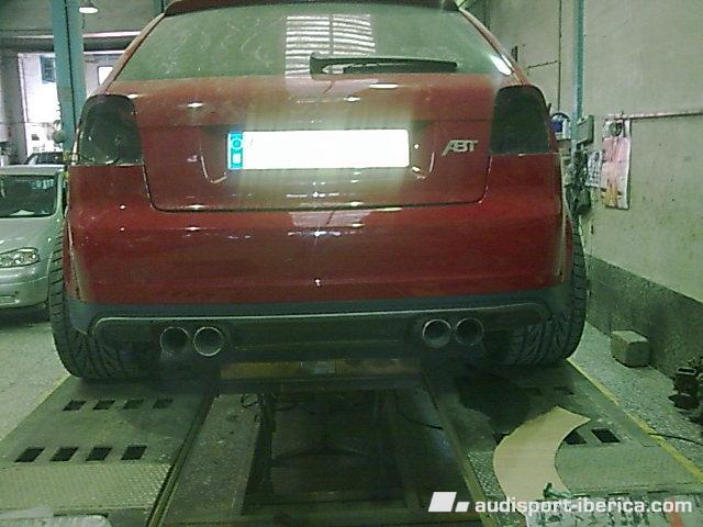

lobezno Publicado 14 de Octubre del 2009 Autor Denunciar Publicado 14 de Octubre del 2009 el nuevo ancho de vias hace que mi monstruito quepa de milagro en el banco XD PD: que no me entere yo que ese culo pasa hambre :ranting2: Responder

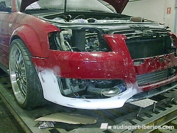

lobezno Publicado 14 de Octubre del 2009 Autor Denunciar Publicado 14 de Octubre del 2009 dejo constancia de algunas cosas que van a ir haciendo al coche: 1. montaje de faros a4 bixenon de leds y su correspodiente adaptacion, que implica modificar aletas, capó (ambas alargando, cortando y soldando chapa) y paragolpes (haciendo un añadido para rellenar el hueco sobrante alrededor de los faros con chapa o fibra de vidrio, a gusto del consumidor...personalmente le he dado mano ancha a mi chapista 2. alisado de molduras de puerta y anulacion de intermitentes laterales de la aleta 3. montaje retrovisores customizados sobre la carcasa 2004-2009, con leds del nuevo modelo "orejudo" (me van a pintar las carcasas en un efecto aluminio, no pintura mate ni satinada normal, con efecto espejo 70%) 4. Faros de leds traseros con carcasa exterior modifcada, apariencia muy similar al nuevo a3 restyling, conservando el interior del prerestyling (me hubiera gustado todo como los nuevos pero con leds...aun no existen y nadie sabe si llegaran a existir...) 5. Paragolpes delanter modificado, sin antinieblas y rejilla panal de abeja en rombo tipo RS, color negro mate (lleva alguna sorpresita mas aparte de los bigotes del nuevo s3 que enseñe en una de las ultimas fotos :ranting2: Hay muchas cosas, pero de momento me las reservo que estoy en ello Responder

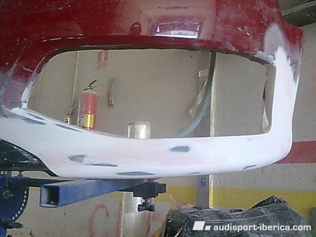

lobezno Publicado 15 de Octubre del 2009 Autor Denunciar Publicado 15 de Octubre del 2009 las nuevas bocas del paragolpes y los bigotillos (al estar con masilla y grani aun sin pintar no se ve nitidamente la forma de los bigotes, ya digo yo que son muy muy pareciddos al s3 nuevo Responder
lobezno Publicado 15 de Octubre del 2009 Autor Denunciar Publicado 15 de Octubre del 2009 (editado) deflector trasero del nuevo s3 (irá pintado en negro mate y me estoy planteando hacer en fibra de carbono mas adelante segun me de la vena). Aun esta sin ensanchar puesto que las aletas de chapa no se han soldado todavía, pero hoy ya estaban con ello Editado 15 de Octubre del 2009 por lobezno Responder

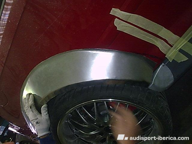

lobezno Publicado 15 de Octubre del 2009 Autor Denunciar Publicado 15 de Octubre del 2009 una plantilla de aleta...esto ya va tomando la forma deseada Responder

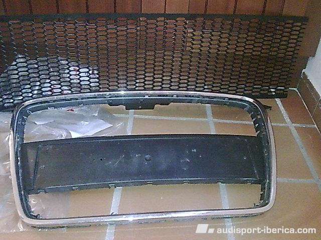

lobezno Publicado 15 de Octubre del 2009 Autor Denunciar Publicado 15 de Octubre del 2009 (editado) la parrilla tambien lleva regalo, estoy en ello haciendola a ratos libres, de momento he anulado el diseño original para poner una rejilla panal de abeja como en los huecos del paragolpes, eso si, conservando el soporte de aros y los aros de la original...me va llevar curro encajar todo bien Editado 15 de Octubre del 2009 por lobezno Responder
cheewie Publicado 15 de Octubre del 2009 Denunciar Publicado 15 de Octubre del 2009 Madre mia que curro tio... podrias cambiar el post ha preparaciones que mucha gente se esta perdiendo este bombazo! x cierto venden ya rejillas hechas como tu dices lo digo por ahorrarte ese trabajo esta es en carbono esta ultima normal la vi el otro dia ha un coche por la calle que diria que es de un forero Responder
lobezno Publicado 15 de Octubre del 2009 Autor Denunciar Publicado 15 de Octubre del 2009 cheewie dijo: Madre mia que curro tio... podrias cambiar el post ha preparaciones que mucha gente se esta perdiendo este bombazo!x cierto venden ya rejillas hechas como tu dices lo digo por ahorrarte ese trabajo esta es en carbono esta ultima normal la vi el otro dia ha un coche por la calle que diria que es de un forero si pero no me valen, son para a3 y la mia es s3 que es mas corta...pense en hacerla en fibra tambien, ahora dudo en dejar el cerco aluminio cepillado o carbono... Responder
cheewie Publicado 15 de Octubre del 2009 Denunciar Publicado 15 de Octubre del 2009 lobezno dijo: cheewie dijo: Madre mia que curro tio... podrias cambiar el post ha preparaciones que mucha gente se esta perdiendo este bombazo!x cierto venden ya rejillas hechas como tu dices lo digo por ahorrarte ese trabajo esta es en carbono esta ultima normal la vi el otro dia ha un coche por la calle que diria que es de un forero si pero no me valen, son para a3 y la mia es s3 que es mas corta...pense en hacerla en fibra tambien, ahora dudo en dejar el cerco aluminio cepillado o carbono... Ups no pense en eso... hombre un carbono muy negro quedaria perfecto en un rojo como el tuyo parte de combinar con todo lo que le estas poniendo. Responder
lobezno Publicado 15 de Octubre del 2009 Autor Denunciar Publicado 15 de Octubre del 2009 cheewie dijo: lobezno dijo: cheewie dijo: Madre mia que curro tio... podrias cambiar el post ha preparaciones que mucha gente se esta perdiendo este bombazo!x cierto venden ya rejillas hechas como tu dices lo digo por ahorrarte ese trabajo esta es en carbono esta ultima normal la vi el otro dia ha un coche por la calle que diria que es de un forero si pero no me valen, son para a3 y la mia es s3 que es mas corta...pense en hacerla en fibra tambien, ahora dudo en dejar el cerco aluminio cepillado o carbono... Ups no pense en eso... hombre un carbono muy negro quedaria perfecto en un rojo como el tuyo parte de combinar con todo lo que le estas poniendo. Si, queda bien pero tampoc quiero pàsarme porque el techo si no es ahora en breve ira en carbono brillante, la parrilla entera es muy cargada, quizas solo haga en carbono el cerco de la parrilla que ahora es cromado...lo tenia en mente, cuando siga haciendo piezas de carbono lo pienso y me decido, tendra que ser rapido porque tengo que tenerla lista dentro un par de semanas o asi maximo... Responder
