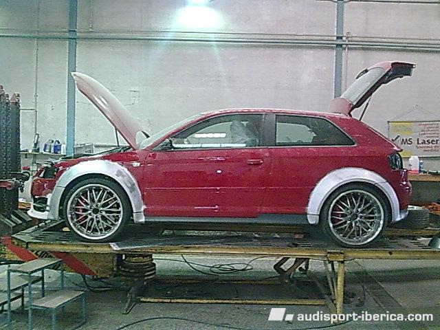

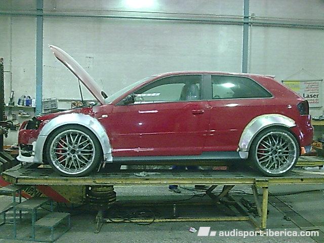

lobezno Publicado 22 de Octubre del 2009 Autor Denunciar Publicado 22 de Octubre del 2009 de perfil...es una pena que no este puesto el trozo de aleta trasera que falta, el otro lado esta acabado practicamente pero como esta al lado de la pared no podia sacar ese lado bien Responder

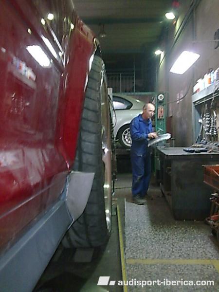

lobezno Publicado 22 de Octubre del 2009 Autor Denunciar Publicado 22 de Octubre del 2009 Ya puedes felicitar al planchista... IMPRESIONANTE!!! O_O Se vera gordo gordo eh!!! XD Por cierto, las taloneras, las has desplazado o algo? si, el tio es un manitas de los buenos, hoy mismo le he felicitado, lo esta clavando :ranting2: las taloneras estan en su sitio original, lo unico que en la prolongacion de aleta si se han sacado un poco mira Responder
esse3 Publicado 22 de Octubre del 2009 Denunciar Publicado 22 de Octubre del 2009 ahora mucho mejor. una cosa, segun parece en las fotos todavia no esta bajado, si es asi bajale, ya que bajado la cosa cambia. al bajar las ruedas se meten hacia dentro y puede que la aleta ya no quede perfecta. P.D: una maquina el chapista. Responder
cheewie Publicado 22 de Octubre del 2009 Denunciar Publicado 22 de Octubre del 2009 de perfil...es una pena que no este puesto el trozo de aleta trasera que falta, el otro lado esta acabado practicamente pero como esta al lado de la pared no podia sacar ese lado bien Que brutal! menuda silueta 0%grasa y 100%musculo xD Responder

lobezno Publicado 22 de Octubre del 2009 Autor Denunciar Publicado 22 de Octubre del 2009 ahora mucho mejor. una cosa, segun parece en las fotos todavia no esta bajado, si es asi bajale, ya que bajado la cosa cambia. al bajar las ruedas se meten hacia dentro y puede que la aleta ya no quede perfecta. P.D: una maquina el chapista. si hay que bajar bastante, de delante unos 2 cms mas +- y de detras unos 4, fijate en la foto de perfil que se nota perfectamente que esta mucho mas alto de detras, se subio rapido y corriendo sin calibre para montarlo en una grua porque no subia Antes de soldar todo se va probar en banco con un tensor tirando hacia abajo para ver que no roce nada Responder
lobezno Publicado 22 de Octubre del 2009 Autor Denunciar Publicado 22 de Octubre del 2009 de perfil...es una pena que no este puesto el trozo de aleta trasera que falta, el otro lado esta acabado practicamente pero como esta al lado de la pared no podia sacar ese lado bien Que brutal! menuda silueta 0%grasa y 100%musculo xD jaja, a ver el resultado si es como dices Responder

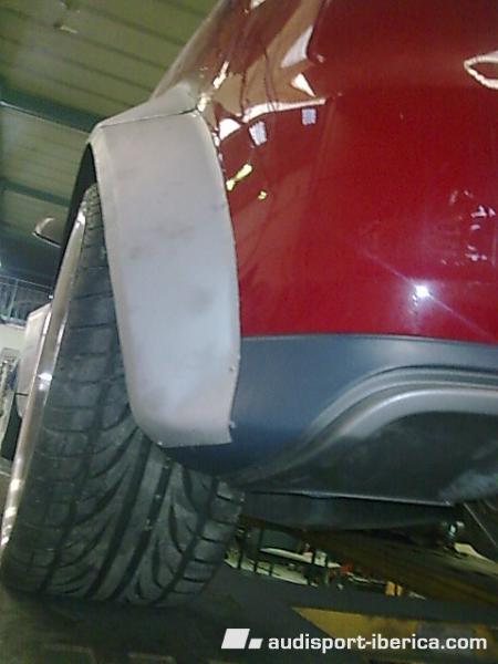

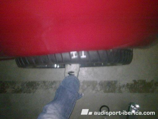

lobezno Publicado 23 de Octubre del 2009 Autor Denunciar Publicado 23 de Octubre del 2009 una de perfil con las aletas completas. la aleta del paragolpes trasero da la sensacion de ser mas estrrecha que el resto, pues solo eso, una sensacion porque uno de los problemas del a3 es precisamente ese, que el paragolpes trasero desde la union de la aleta es demasiado cerrado, de ahi los famoso roces con las llantas con Et menores a 45...(dejo una foto desde arriba para observar este dato ...total, que para hacer la aleta igual de ancha que las demas el efecto estetico es este Responder

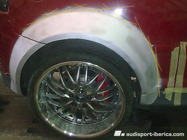

lobezno Publicado 23 de Octubre del 2009 Autor Denunciar Publicado 23 de Octubre del 2009 aqui dejo otra foto de la aleta trasera, que al estar pintada en color plata parece que esta mas ancha de un lado que de otra, y es otro efecto optico, ya que va por las lineas naranjas que he puesto. Tambien cuelgo otra foto desde detras, como se puede ver se ha dejado bien cubierta la zona de roces con las llantas Responder
