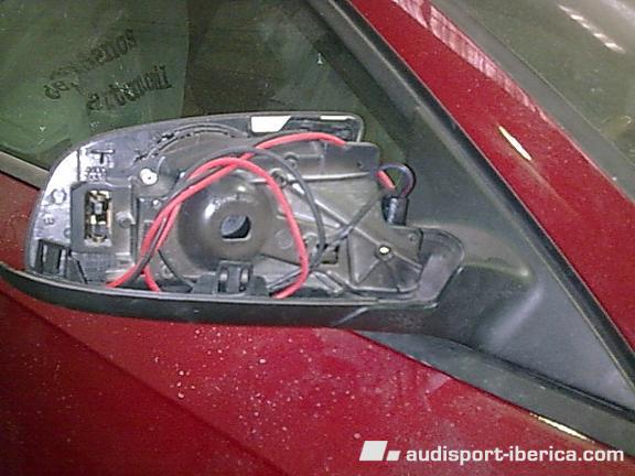

lobezno Publicado 1 de Noviembre del 2009 Autor Denunciar Publicado 1 de Noviembre del 2009 Muy buen trabajo el que estás haciendo en el coche.Está quedando de fábula. Deseando estamos de ver fotos ya terminado (que ya queda poco) bueno, aqui dejo alguna foto de los efectos aluminio pulido una consultilla sobre los intermitentes integrados en los espejos. Yo en su día lo estuve mirando pero como bien dices más atrás la curvatura no coincide en absoluto. Podrías explicarme un poco como lo has adaptado y si una vez adaptado entra bien todo el mecanismos del retrovisor. Gracias;).Pues lo que hice fue calentar con pistola de calor los leds, en la zona que no cuadra, para doblarlos y adaptarlos a la forma del retrovisor, con cuidado porque pueden cacscar, salir burbujas en el policarbonato que les recubre en la cara vista, romperse y salir ardiendo. Todo ello sin calentar el plastico de la carcasa, solo los leds, porque si deformas la carcasa no encaja despues en su soporte. dentro del retro caben, pero van justos. No tengo fotos del proceso porque estaba atento a no pasarme con el calor y doblando poco a poco...lleva trabajo dejarlo bien. Responder

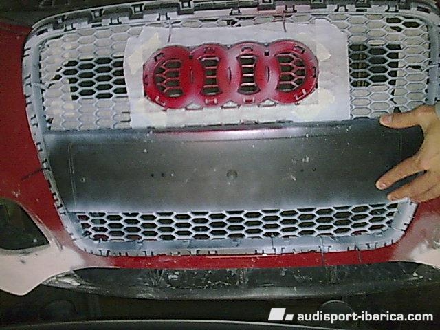

lobezno Publicado 2 de Noviembre del 2009 Autor Denunciar Publicado 2 de Noviembre del 2009 Mmmmmm... muy buena pinta!!! Algo asi tengo en mente para mi rejilla S3 <_< por cierto una cosa, no vas a encontrar ninguna rejilla de rombo que case con la de las bocas del paragolpes, si quieres un acabado decente tienes que cambiar todo para que quede armónico, sino es una chapuza, ASÍ que ve mirando todo XD Responder

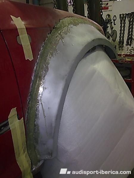

lobezno Publicado 2 de Noviembre del 2009 Autor Denunciar Publicado 2 de Noviembre del 2009 Cuenta, cuenta, que nos tienes a todos enganchaos s2, g. . hoy hay pocas novedades, el chapista ha tenido problemas personales y no ha avanzado mucho, lo primero es lo primero. De momento ya se han anulado los intermitentes de las aletas y se han colocado los cables en el pasacables interior de los retrovisores. ya se han unido con fibra de vidrio las juntas de las aletas con la carroceria para que no "abran" y poco mas. Responder

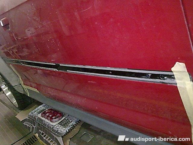

lobezno Publicado 2 de Noviembre del 2009 Autor Denunciar Publicado 2 de Noviembre del 2009 alguna de la proteccion lateral ya quitada (sin anular aun) y el cableado de los intermitentes en los retrovisores Responder

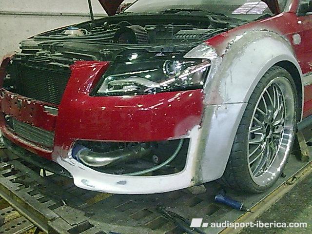

lobezno Publicado 9 de Noviembre del 2009 Autor Denunciar Publicado 9 de Noviembre del 2009 (editado) un farito dentro, capó alineado y aleta modificad XD, ahora solo falta adaptar con plastico (soldado) parte del contorno del faro al resto del paragolpes, en concreto, la zona baja del mismo, que es diferente de los faros originales y la junta en la zona mas proxima a la parrilla Editado 9 de Noviembre del 2009 por lobezno Responder
