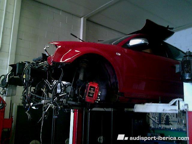

lobezno Publicado 22 de Octubre del 2008 Autor Denunciar Compartir Publicado 22 de Octubre del 2008 bueno, a dia de ayer ASÍ estan las cosas :crying_anim: Responder Enlace al comentario Compartir en otros sitios web More sharing options...

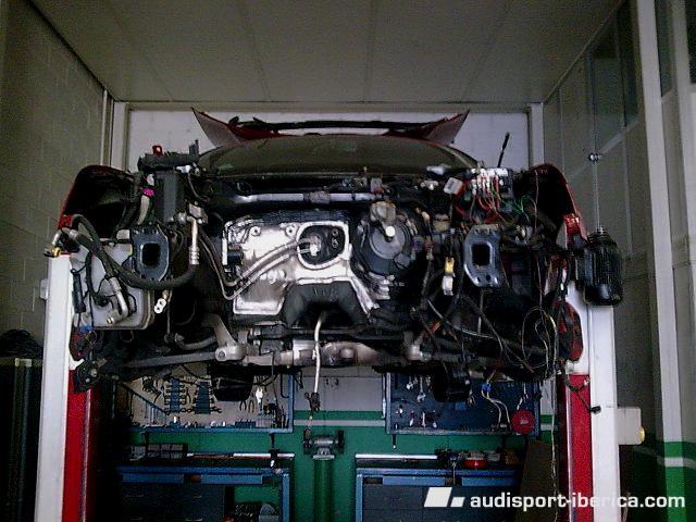

lobezno Publicado 22 de Octubre del 2008 Autor Denunciar Compartir Publicado 22 de Octubre del 2008 otra...que miedo da en directo verlo desnu** :crying_anim: Responder Enlace al comentario Compartir en otros sitios web More sharing options...

chol Publicado 14 de Noviembre del 2008 Denunciar Compartir Publicado 14 de Noviembre del 2008 jod** macho eres mi idolo pero tio da pena verlo ai a corazon abierto, supongo que la parte del chasis la abras sopesado tambien no? cosas como una buen suspension, barras de copelas, frenos mas grandes y tal. Bueno espero fotos que estos procesos me encontan. saludos Responder Enlace al comentario Compartir en otros sitios web More sharing options...
lobezno Publicado 14 de Noviembre del 2008 Autor Denunciar Compartir Publicado 14 de Noviembre del 2008 (editado) jod** macho eres mi idolo pero tio da pena verlo ai a corazon abierto, supongo que la parte del chasis la abras sopesado tambien no? cosas como una buen suspension, barras de copelas, frenos mas grandes y tal.Bueno espero fotos que estos procesos me encontan. saludos jaja, el chasis ya me lo han estado mirando y aguanta bien (hay por ahi bichos de 500cv andando perfectamente con el), de todas formas ya llevo unos amortiguadores roscados muy buenos y un kit de frenos sobredimensionado que segun fabricante agunta bien hasta 400cv (de momento y digo de momento, me valen aunque en un fituro queria monttra unos discos de 360 o 380mm ). Aun le queda, porque el kit de turbo no ha llegado de USA todavía... Editado 14 de Noviembre del 2008 por lobezno Responder Enlace al comentario Compartir en otros sitios web More sharing options...
