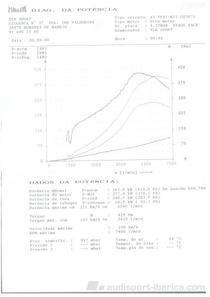

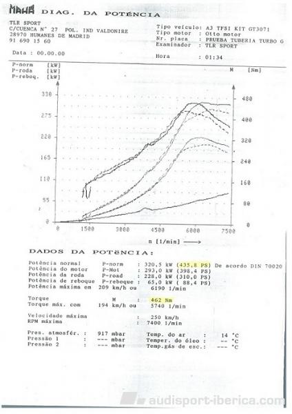

lobezno Publicado 16 de Noviembre del 2010 Autor Denunciar Publicado 16 de Noviembre del 2010 (editado) dejo un par de graficas, el coche no esta ni muchos menos a tope, falta hacer algunos retoques y segun el mecanico el banco esta fallando, necesita una actualización y no mide bien a partior de determinada potencia...dejo dos graficas, la que se ha quedado mientras lo llevo en diciembre a afinar de 412cv y otra que ha salido a medias de 435cv :ranting2: (se puede subir mas, pero de momento es lo que hay, hay que hacer alguna prueba mas ya que ha dado hasta mas de 500 nm) Editado 16 de Noviembre del 2010 por lobezno Responder
lobezno Publicado 16 de Noviembre del 2010 Autor Denunciar Publicado 16 de Noviembre del 2010 (editado) ...esta salió mal, pero ya daba 435 cv pero solo 469nm de par, mientras que otras graficas de 370cv daban mas de 500 nm...es muy extraño, realmente hastq eu no lo meta en el banco actualizado y revisado me han dicho que no saldran valores reales sino aproximados Editado 16 de Noviembre del 2010 por lobezno Responder
jaimemz Publicado 16 de Noviembre del 2010 Denunciar Publicado 16 de Noviembre del 2010 Menudo misil!!! Responder
lobezno Publicado 16 de Noviembre del 2010 Autor Denunciar Publicado 16 de Noviembre del 2010 Menudo misil!!! ciertamente zumba que da gusto, ahora si va fino XD, ha ido con bastante mas potencia pero con picos... Responder
cheewie Publicado 17 de Noviembre del 2010 Denunciar Publicado 17 de Noviembre del 2010 jod** menuda bestia culega algun video para apreciar el sonido de la bestia Responder
