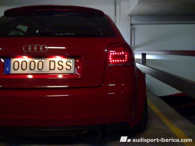

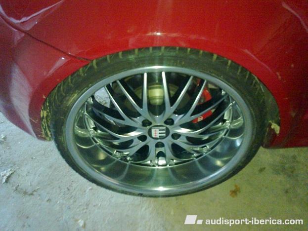

lobezno Publicado 14 de Diciembre del 2010 Autor Denunciar Compartir Publicado 14 de Diciembre del 2010 (editado) jaja la bestia asoma . Me acabo de dar cuenta de que he colgado la misma foto dos veces...que malas son las prisas :claugh:, enga subo otra Editado 14 de Diciembre del 2010 por lobezno Responder Enlace al comentario Compartir en otros sitios web More sharing options...
cheewie Publicado 14 de Diciembre del 2010 Denunciar Compartir Publicado 14 de Diciembre del 2010 jod** que garganta casi medio pie de espacio menudo buenos cambios! Responder Enlace al comentario Compartir en otros sitios web More sharing options...
lobezno Publicado 15 de Diciembre del 2010 Autor Denunciar Compartir Publicado 15 de Diciembre del 2010 (editado) jod** que garganta casi medio pie de espacio menudo buenos cambios! bueno esa garganta ya la tenia antes gg..las fotos no hacen justicia porque no se aprecia el color real de nada, en cuanto lo saque de ese patio sacare algun foto en condiciones Editado 15 de Diciembre del 2010 por lobezno Responder Enlace al comentario Compartir en otros sitios web More sharing options...
