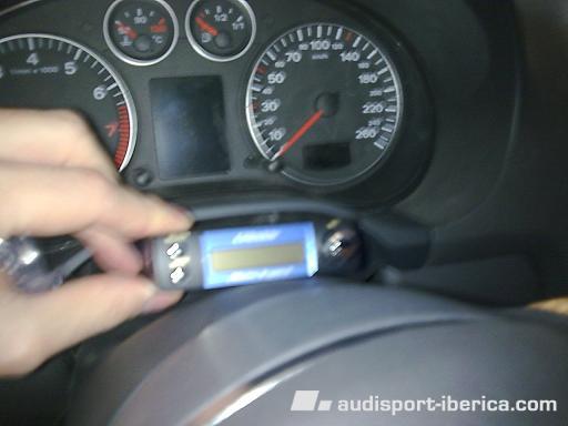

lobezno Publicado 20 de Noviembre del 2008 Autor Denunciar Publicado 20 de Noviembre del 2008 Lo ideal es tener todo el donante para hacer el Swap.Luego cuando terminas vendes lo que quede del siniestro. Supongo que montarás un garret gt2871R o bien un gt30.No sé si cojerás de ATP turbo o bien de APR.Si son estos ultimos hay ditribuidor oficial para España,te lo digo por el tema electronica y repuestos.Lo más importnate en tu coche es la electronica,asesorate bien! Un saludo y ánimo! creo que es el gt30, y si no me equivoco no es un kit de ninguno de esos dos preparadores (segun tengo entendido el mejor es de apr y vf enginnering). laelectronica me la hacen a medida puesto que llevare dos diferentes activadas mediante una centralita apexi regulando el soplado del turbo, una memoria normal para uso de calle con 250cv +- y otra memoria con un soplado mas alto, que en un principio parece que dejare cerca de los 350cv..en cuanto repuestos...pues cualquier marca vale que se dedique a hacer estas cositas, aun asi si me hace falta mas adelante no dudare en pedirte asesoramiento amigo :shocked:, pero espero que no me toque tener que acudir mucho a recambios jaja. tengo que armarme de paciencia porque me queda mas de un mes... Responder

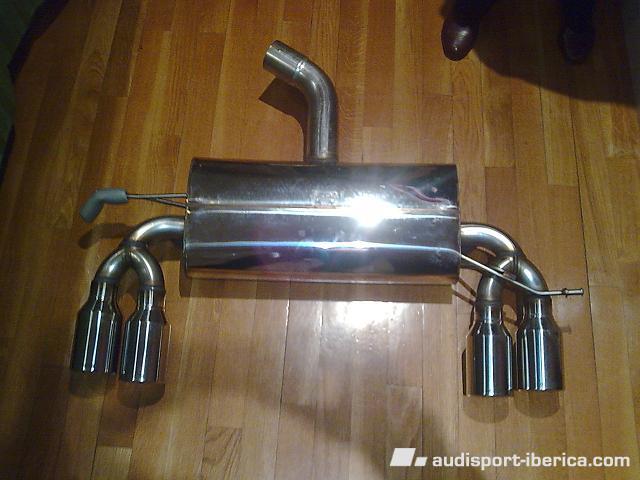

lobezno Publicado 20 de Diciembre del 2008 Autor Denunciar Publicado 20 de Diciembre del 2008 (editado) mi ultima adquisición como MILLTEK no fabrica este escape para audi a3, no se por qué extraña razón, se pidió para un golf mkV,que picardia uau jajaja Editado 20 de Diciembre del 2008 por lobezno Responder

allblack Publicado 22 de Enero del 2009 Denunciar Publicado 22 de Enero del 2009 mi ultima adquisición :ranting2:como MILLTEK no fabrica este escape para audi a3, no se por qué extraña razón, se pidió para un golf mkV,que picardia uau jajaja q buena pinta tiene ese escape :ranting2: fotos desde mas ángulos anda q quiero ver los 80mmx4 desde cerca y siento lo de la audi tío... la verdad es triste q se hagan llamar profesionales. Responder
lobezno Publicado 22 de Enero del 2009 Autor Denunciar Publicado 22 de Enero del 2009 (editado) mi ultima adquisición :ranting2:como MILLTEK no fabrica este escape para audi a3, no se por qué extraña razón, se pidió para un golf mkV,que picardia uau jajaja q buena pinta tiene ese escape :ranting2: fotos desde mas ángulos anda q quiero ver los 80mmx4 desde cerca y siento lo de la audi tío... la verdad es triste q se hagan llamar profesionales. cierto es jorge, es lo que hay...el escape esta montado, hasta que vaya al taller o me den el coche no podre sacar fotos de esas colas Editado 22 de Enero del 2009 por lobezno Responder

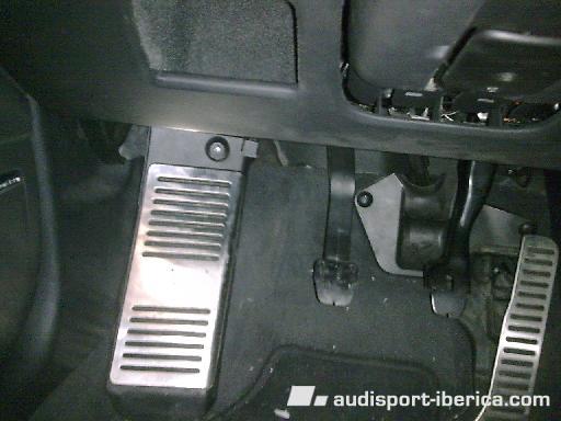

lobezno Publicado 26 de Enero del 2009 Autor Denunciar Publicado 26 de Enero del 2009 (editado) bueno, ahi voy dejando algun avance...el cambio ya es manual, esta colocada la centralita de regulacion del sopado de turbo y el intercooler en vivo mete miedo (no caben bien los tubos, me voya ver obligado a cambiar el paragolpes...menos mal que ya estaba pensado :crying_anim: Editado 26 de Enero del 2009 por lobezno Responder
