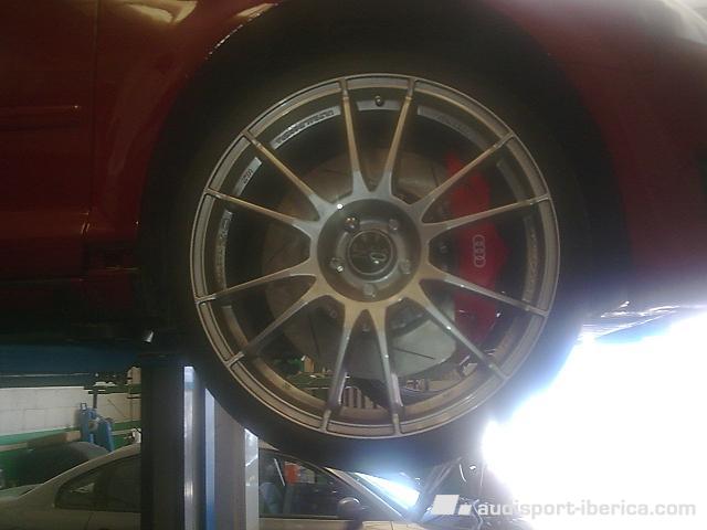

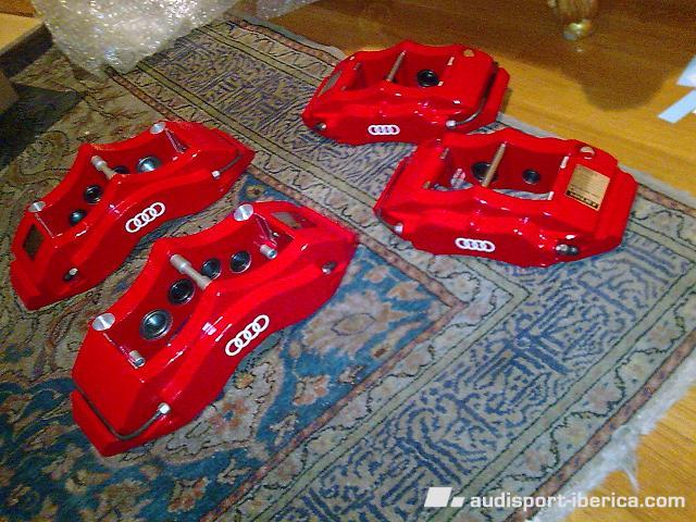

lobezno Publicado 25 de Junio del 2009 Autor Denunciar Publicado 25 de Junio del 2009 (editado) novedades: compré un kit de frenos sobredimensionados de 380 y 8 pistones para el ee delantero y de 330 4 pistones para el eje delantero, hoy he ido al taller y ya estan montads. se compro un line lock pra hacer de freno de mano porque el kit trasero anulaba el de origen, aun estan en elo porque ha habido que adaptarlo artesanalmnte ya que los universales no son tan universales como su nombre indica...tabien tengo un nuevo regalito para montar en breve...las pruebas del delito Editado 25 de Junio del 2009 por lobezno Responder
cheewie Publicado 25 de Junio del 2009 Denunciar Publicado 25 de Junio del 2009 ... flipa!!! menudo Bicho cuelga alguna foto del coche como esta actualmente plSS Responder
lobezno Publicado 25 de Junio del 2009 Autor Denunciar Publicado 25 de Junio del 2009 (editado) ... flipa!!! menudo Bicho cuelga alguna foto del coche como esta actualmente plSS jaja, el bicho por fuera esta igual de momento salvo por esas paelleras de freno...la semana que viene lo meto en carroceria ya para dejar el proyecto semi acabado , pero justo esta de baja un chapista del taller y puede que la obra dure mas de un mes, hasta ese entonces no habra fotos de calidad, no es plan de quitar emocion al asunto B) PD:antes quisedecir 8 pisones para eje delantero y 4 el trasero, que me eqivoqué B) Editado 25 de Junio del 2009 por lobezno Responder
A3pel Publicado 25 de Junio del 2009 Denunciar Publicado 25 de Junio del 2009 Que wapo Gonza tio, a ver si subimos a ver al Adri y que le de caña a ese cepo pa que le entren los rodillos esos que vas a poner de llantas jajaja. Por cierto tremendas las paelleras se salen!! Saludos crack! Responder
lobezno Publicado 25 de Junio del 2009 Autor Denunciar Publicado 25 de Junio del 2009 Que wapo Gonza tio, a ver si subimos a ver al Adri y que le de caña a ese cepo pa que le entren los rodillos esos que vas a poner de llantas jajaja.Por cierto tremendas las paelleras se salen!! Saludos crack! ya ves, esta mañana he hablado con el pero con un tio de baja ya veremos lo que tarda, de momento para vacaiones ni de broma...los discos en la foto no se porque pero se ven mas pequeños, ya los veras en vivo asustan Responder
