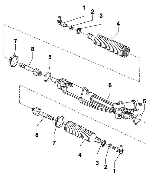

andresjvb Publicado 6 de Febrero del 2008 Denunciar Publicado 6 de Febrero del 2008 Hola, desde hace unos dias detecto un ruido en la rueda izda. cuando entro en una zona de terrno irregular a bacheado. Depués de levantar el coche observo que al ejercer una fuerza brusca sobre esa rueda, hay holgura en el tirante qu entra en la caja de dirección. La rótula de la punta que coje al trapecio de la rueda no es. Se nota esa holgura en el guardapolvo que hay en la punta de la caja de dirección. En el interior del guardaplovo habrá una rótula axial, supongo. Por lo tanto creo pensar que sea esa rótula x que si no sería la caja de dirección. Me gustaría saber si existe algún precedente de esta avería. GRACIAS DE ANTEMANO POR VUESTRO APOYO. Saludos Responder

andresjvb Publicado 12 de Febrero del 2008 Autor Denunciar Publicado 12 de Febrero del 2008 Gracias por vuestras respuestas. También noto desde hace un par de dias qu este pequeño golpeteo esta pasando a la rueda derecha al pisar terreno rugoso. Esto me haría pensar más, que sean las rótulas axiales de salida de la caja de dirección tal como se ve en el despiece que envia el amigo Tolo. Me gustaria saber Pablo lo que comentas cual fue la acción que te realizaron en el coche para reparar el ruido y si el problema es por defecto reconocido por AUDI, ya que mi coche va camino del tercer año y esta fuera de garantia. Un saludo a todos, Andrés Responder
