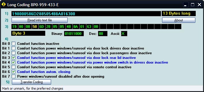

Redesoft Publicado 7 de Febrero del 2008 Denunciar Publicado 7 de Febrero del 2008 ALGUIEN SABE SI SE PUEDE PROGRAMAR LAS LLAVES PARA AL CERRAR DESDE EL MANDO SE CIERREM LAS VENTANILLAS Y EL TECHO SOLAR.SALUDOS. Las llaves no, pero el coche en teoría ya lo hace de serie... manteniendo el botón de cerrar pulsado dos o tres segundos.... Añado... DOS O TRES SEGUNDOS, BIEN LARGOS.. o te quedarás con las ventanillas a medio cerrar. Saludos! No tio, se puede programar para que cuando empiecen a cerrarse sueltes el boton y ella sigan su arriesgada y misteriosa aventura al cierre completo, el misterioso mundo de las ventanillas de coche.... Lo sé, lo sé... pero para ello, si no me equivoco, necesitaremos el modificar unos códigos a través del VAG.. cosa que algunos (me incluyo) o no lo tenemos o no conocemos de ningún alma caritativa que nos pueda echar, nunca mejor dicho, un cable..! Saludos. Si te pasas por alicante te lo hago xd, es facil: Ves donde pone Confort function autom closing?? puse se marca, aceptas y ale. Responder
DCC-rS6 Publicado 8 de Febrero del 2008 Denunciar Publicado 8 de Febrero del 2008 ALGUIEN SABE SI SE PUEDE PROGRAMAR LAS LLAVES PARA AL CERRAR DESDE EL MANDO SE CIERREM LAS VENTANILLAS Y EL TECHO SOLAR.SALUDOS. Las llaves no, pero el coche en teoría ya lo hace de serie... manteniendo el botón de cerrar pulsado dos o tres segundos.... Añado... DOS O TRES SEGUNDOS, BIEN LARGOS.. o te quedarás con las ventanillas a medio cerrar. Saludos! No tio, se puede programar para que cuando empiecen a cerrarse sueltes el boton y ella sigan su arriesgada y misteriosa aventura al cierre completo, el misterioso mundo de las ventanillas de coche.... Lo sé, lo sé... pero para ello, si no me equivoco, necesitaremos el modificar unos códigos a través del VAG.. cosa que algunos (me incluyo) o no lo tenemos o no conocemos de ningún alma caritativa que nos pueda echar, nunca mejor dicho, un cable..! Saludos. Si te pasas por alicante te lo hago xd, es facil: Ves donde pone Confort function autom closing?? puse se marca, aceptas y ale. Ufff.. Alicante me pilla un poco lejos.., aunque quién sabe si me bajaré este veranito, o antes incluso, por allí.. aprovechando mi novia tienes unos familiares allí., jeje! Pues nada.. te aviso si, al final, decido bajarme.. aunque son unos pocos kilómetros.., jajajaaj! Aixxx... si hubiera alguién de mi ciudad o alrededores que me lo pudiera hacer... nadie más me puede echar un cable.. por Diósss!!! A cambio, se ofrece unas cañitas o un buen desayuno.., jeje! Saludos! Responder
rlaurent Publicado 8 de Febrero del 2008 Denunciar Publicado 8 de Febrero del 2008 Redesoft, se puede hace que cuando cierras el coche las ventanillas suban solas? Lo digo porque hay una opcion que dice "Confort function autom. closing" Responder
