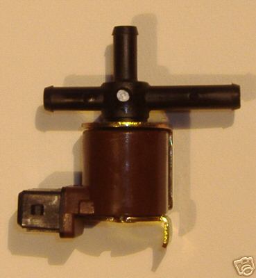

Tambein la N75 donde va?
Te acuerdas de las referencias de las dos piezas?
Si tienes unas fotos por ahi mejor que mejor
hola Rocky vamos a ver la valvula de desacarga en el 3b esta en la derecha en el tramo recto de tubo
del intercoolersi sacas la rejilla la ves es negra y si levantas el coche la cambias en cinco minutos
la n75 esta mas escondida esta en el tubo que va del filtro al turbo
http://www.audisport-iberica.com/foro/inde...amp;hl=diverter
no me deja poner archivos la rf de la n75 034906283 J y K en el aby la de descarga del TT 06A145710-N
hay las tienes las rf si quieres ponle la n75 del aby te cargara un poco antes el turbo
