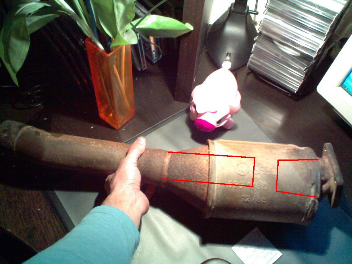

firephoenix Publicado 19 de Febrero del 2008 Autor Denunciar Publicado 19 de Febrero del 2008 y ahora me pregunto: ¿Ya que según la ficha itv de mi coche, el motor corresponde a uno SIN CATALIZAR (según el manual del coche), puedo ponerle un supresor sin que me puedan decir nada al pasar la itv? un saludo Responder
Simon Publicado 19 de Febrero del 2008 Denunciar Publicado 19 de Febrero del 2008 Si en la ficha tecnica no pone que va equipado con catalizador, ya sabes, fuera con el!!! Ese no lleva sonda lambda detras del cata, ni incrustada en el, verdad Puedes cortar la parte delantera del cata, el amarre a la terminacion del colector, y acontinuacion soldar un tubo en lugar del cata, y cortando el amarre del escape al cata, el otro amarre que tiene al escape, pero supongo que entiendes lo que te digo....porque no es nada nuevo Responder
CorradoVR6 Publicado 19 de Febrero del 2008 Denunciar Publicado 19 de Febrero del 2008 Yo tengo el 2000 158CV 20V y en el lugar del catalizador va este tubo que por dentro no tiene nada, creo que lo puedes montar pues yo llevo el mismo colector de escape. Responder
M_GORDON Publicado 19 de Febrero del 2008 Denunciar Publicado 19 de Febrero del 2008 Y eso no es un cata? :ranting2: Responder
CorradoVR6 Publicado 19 de Febrero del 2008 Denunciar Publicado 19 de Febrero del 2008 No , no lo es, es idéntico pero por dentro solo hay una cosa asi. No lleva la rosca para la sonda. Responder
CorradoVR6 Publicado 19 de Febrero del 2008 Denunciar Publicado 19 de Febrero del 2008 Y eso no es un cata? :ranting2: Cuando cambié la junta del tubo en cuestion, me echaron una mano, a ver si te sirve este enlace. Algo parecido al catalizador Responder
Simon Publicado 19 de Febrero del 2008 Denunciar Publicado 19 de Febrero del 2008 Ese bombo lo llevaba mi 2.2E y se lo quite, si puedes no le pongas eso, pon un tubo de inox Responder
