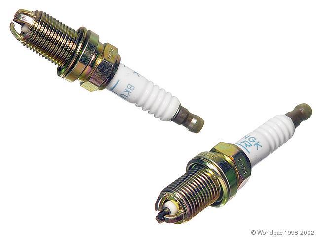

A los poseedores de un 2.8 o a cualquiera que lo sepa:
¿Que bujias recomendais o cuales recomienda la casa o cuales montais vosotros y os funcionan prefectamente?
Le toca cambio y me interesan vuestras opiniones....
Gracias de antemano y S2.
Estas:
Pero si tienes cerca un Norauto, allí venden, con la referencia "01" unas bujías de cuatro electrodos que van muy finas, y que son las que he montado yo... por cierto, compra dos packs. Parece una tontería, pero a veces se os olvida que el motor no lleva 4, sino 6 bujías.
Recuerda que el motor AAH llevaba de serie bujías de tres electrodos, y por eso creo que hay que reponer con multielectrodos, aunque también he comprobado que con unas Champion normalitas el coche va igualmente bien.
