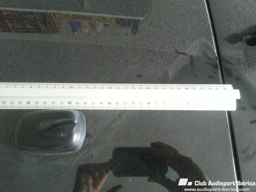

carrera3 Publicado 16 de Junio del 2013 Denunciar Publicado 16 de Junio del 2013 (editado) Enhorabuena Challengue!!!! Voy a hacer una pequeña critica. Creo que el agujero del techo es mejor centarlo con una broca de unos 2 mm y luego hacerlo directamente con una corona de 19 mm ya que las brocas grandes en la chapa del techo tan fina no van nada bien y el agujero no queda perfecto redondo y seguro que se te ha trabado la broca mil veces y venga a darle con la lija para redondear y quitar viruta, la corona al llevar muchos mas dientes lo deja perfecto de buenas a primeras, te ahorras un pastón en brocas y tiempo en repetir el proceso con varias brocas y los problemas de que la broca no entre en la cabeza del taladro, espero que no te parezca mal es simplemente un consejo para los que queramos echarle huevos, que por lo visto son pocos. Un saludo y repito ENHORABUENA por el post. Editado 16 de Junio del 2013 por carrera3 Responder
carrera3 Publicado 17 de Junio del 2013 Denunciar Publicado 17 de Junio del 2013 (editado) Enhorabuena Challengue!!!! Voy a hacer una pequeña critica. Creo que el agujero del techo es mejor centarlo con una broca de unos 2 mm y luego hacerlo directamente con una corona de 19 mm ya que las brocas grandes en la chapa del techo tan fina no van nada bien y el agujero no queda perfecto redondo y seguro que se te ha trabado la broca mil veces y venga a darle con la lija para redondear y quitar viruta, la corona al llevar muchos mas dientes lo deja perfecto de buenas a primeras, te ahorras un pastón en brocas y tiempo en repetir el proceso con varias brocas y los problemas de que la broca no entre en la cabeza del taladro, espero que no te parezca mal es simplemente un consejo para los que queramos echarle huevos, que por lo visto son pocos. Un saludo y repito ENHORABUENA por el post. Foto por cortesía de Tome1994 de una aleta de tiburón de origen Editado 17 de Junio del 2013 por carrera3 Responder
