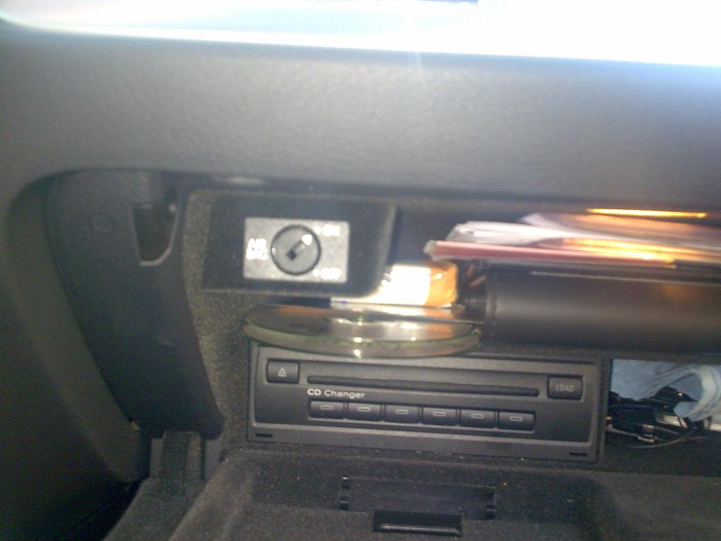

Dreke Publicado 10 de Febrero del 2008 Denunciar Compartir Publicado 10 de Febrero del 2008 Esto va incluído en la opción isofix, junto con los botones de bloqueo de las puertas y ventanillas traseras. Es un mando-cerradura dentro de la guantera. Responder Enlace al comentario Compartir en otros sitios web More sharing options...

Luis Tai Publicado 11 de Febrero del 2008 Denunciar Compartir Publicado 11 de Febrero del 2008 En mi coche para desactivar el airbag del pasjero tienes que ir a esta cerradura que hay dentro de la guantera. Un saludo Luis Tai Responder Enlace al comentario Compartir en otros sitios web More sharing options...

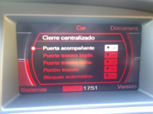

Luis Tai Publicado 11 de Febrero del 2008 Denunciar Compartir Publicado 11 de Febrero del 2008 Bueno se me olvido comentar que mi coche traia isofix. Un detalle en MB tienes que ir al conce, previo pago de 100 € y firmando un papelito en el que les autorizas a hacerlo y les descargas de culpa te lo desactivan. Con respecto a lo del cierre centralizado. En el menu Car en Sistemas tienes una opción que es cierre centralizado en ella activas o desactivas el cierre de las puertas. Lo que hace es que dejas el cierre en las puertas que quieras. El pequeño problema es que despues para abrirla por fuera tienes que darle 2 veces a la llave o al desbloqueo de puertas que esta en la manilla de la puerta del conductor. Espero haber sido claro. Un saludo. Luis Tai Responder Enlace al comentario Compartir en otros sitios web More sharing options...
