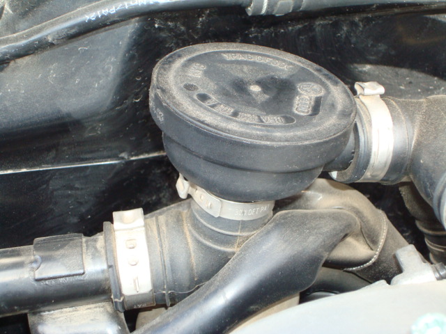

marxal Publicado 10 de Febrero del 2008 Denunciar Compartir Publicado 10 de Febrero del 2008 bueno , el tema es que despues de intentar encontrar 1 hueco para ponerme a montar la valvula forge 007p y encontrarlo 2 semanas y pico despues de recibirla , abro el capo y me encuentro esto Responder Enlace al comentario Compartir en otros sitios web More sharing options...
marxal Publicado 10 de Febrero del 2008 Autor Denunciar Compartir Publicado 10 de Febrero del 2008 mi duda es, donde esta la valvula de descarga. en teoria se supone que es igual a la forge pero en plastico y no la veo. porque esto no es no? Responder Enlace al comentario Compartir en otros sitios web More sharing options...

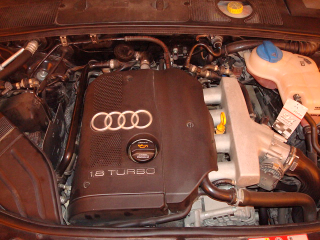

marxal Publicado 11 de Febrero del 2008 Autor Denunciar Compartir Publicado 11 de Febrero del 2008 nadie puede echarme 1 cable y decirme mas o menos po donde mira? he quitado la tapa de arrib , la que pone 1,8t y no la veo Responder Enlace al comentario Compartir en otros sitios web More sharing options...
Sali Publicado 11 de Febrero del 2008 Denunciar Compartir Publicado 11 de Febrero del 2008 mi duda es, donde esta la valvula de descarga.en teoria se supone que es igual a la forge pero en plastico y no la veo. porque esto no es no? Esa pieza es de la recirculacion de gases de aceite que los manda de nuevo a la admision. La valvula de descarga del turbo la encontraras junto a éste Responder Enlace al comentario Compartir en otros sitios web More sharing options...
Tolo Publicado 11 de Febrero del 2008 Denunciar Compartir Publicado 11 de Febrero del 2008 Mirate este esquema, es la pieza 14. Cerca del turbo... Esquema PDF Responder Enlace al comentario Compartir en otros sitios web More sharing options...
marxal Publicado 12 de Febrero del 2008 Autor Denunciar Compartir Publicado 12 de Febrero del 2008 joer muchas garcias compañeros.........ASI da gusto .esta tarde vuelvo a mirar a ver si la encuentro.gracias mil Responder Enlace al comentario Compartir en otros sitios web More sharing options...
Rf20vT Publicado 12 de Febrero del 2008 Denunciar Compartir Publicado 12 de Febrero del 2008 La N75 está mas escondida. Si quitas la caja del filtro de aire, trabajarás más cómodamente :crying_anim: Saludos Responder Enlace al comentario Compartir en otros sitios web More sharing options...
marxal Publicado 12 de Febrero del 2008 Autor Denunciar Compartir Publicado 12 de Febrero del 2008 mmmmmmmmmmmmmmm...........vale ........la n75 es la valvua de descarga? Responder Enlace al comentario Compartir en otros sitios web More sharing options...
Rf20vT Publicado 12 de Febrero del 2008 Denunciar Compartir Publicado 12 de Febrero del 2008 mmmmmmmmmmmmmmm...........vale ........la n75 es la valvua de descarga? Perdona!! Se me había ido la pinza!! No, no es lo mismo, de todas formas, están muy cerca la una de la otra, en el tubo que va del filtro de aire al turbo. Saludos Responder Enlace al comentario Compartir en otros sitios web More sharing options...
marxal Publicado 13 de Febrero del 2008 Autor Denunciar Compartir Publicado 13 de Febrero del 2008 mmmmmmmmmmmmmmm...........vale ........la n75 es la valvua de descarga? Perdona!! Se me había ido la pinza!! No, no es lo mismo, de todas formas, están muy cerca la una de la otra, en el tubo que va del filtro de aire al turbo. Saludos ok. a ver si me pongo las gafas de cerca y la encuentro juer Responder Enlace al comentario Compartir en otros sitios web More sharing options...
