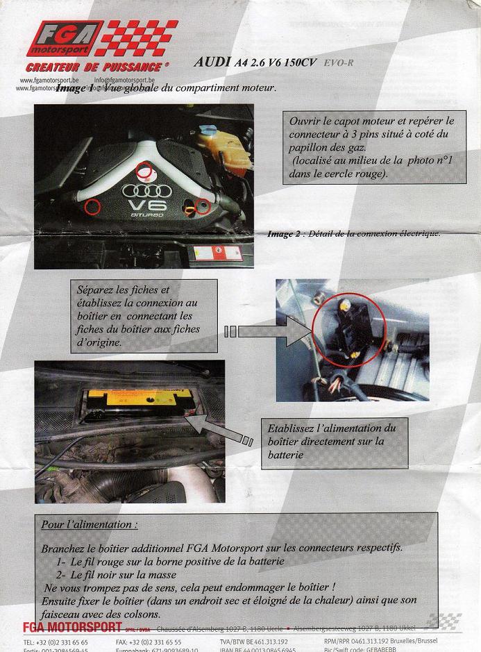

esta es la documentacion de montaje que me han mandado haber si alguno ve algo de como montarlo es que yo no me aclaro na de na y lo llevare primero al banco antes de montarlo como habeis dicho
