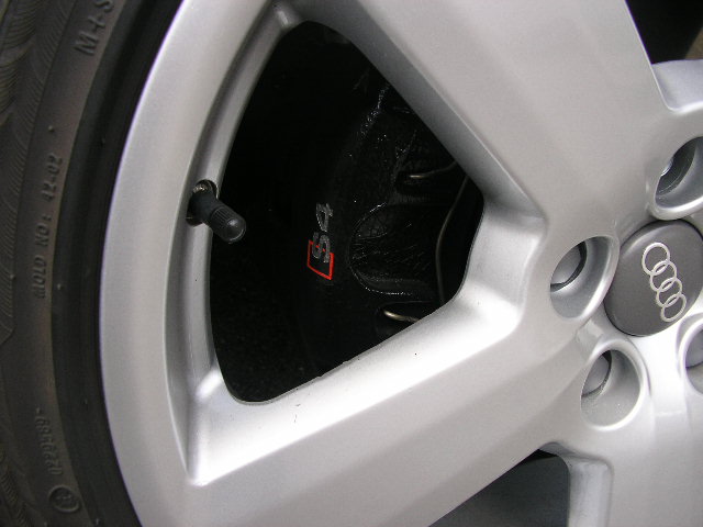

audinegrosline Publicado 12 de Febrero del 2008 Denunciar Publicado 12 de Febrero del 2008 HOLA pues yo le dia con una imprimacion, luego una pintura anticalorica pero no de spray, por supuesto quitando la rueda y metiendome por debajo para poder pintarla bien, le pegue la pagata y luego un poquito de brillo, y listo. este es el resultado: Responder
PatatA4 Publicado 12 de Febrero del 2008 Denunciar Publicado 12 de Febrero del 2008 audinegrosline que detallazo lo de la pegatinaaa!!!!! Bueno, yo se las pinte la semana pasada, aproveche que me desmontaron todo para cambiarme la suspension... y nada, lo hizimos en el taller, con un spray especial que tienen anticalorifico... en un par de minutos... todas pintadas... jejejejeejej. Ale, haber si te animas, que es un detallito que creo queda mu bien.... V'sssssss Responder
orteS-line Publicado 12 de Febrero del 2008 Denunciar Publicado 12 de Febrero del 2008 HOLA pues yo le dia con una imprimacion, luego una pintura anticalorica pero no de spray, por supuesto quitando la rueda y metiendome por debajo para poder pintarla bien, le pegue la pagata y luego un poquito de brillo, y listo.este es el resultado: La pegatina es preciosa, donde la as conseguido¿? No hay alguna que ponga S-Line o algo¿? Responder

Guest Publicado 26 de Marzo del 2008 Denunciar Publicado 26 de Marzo del 2008 HOLA pues yo le dia con una imprimacion, luego una pintura anticalorica pero no de spray, por supuesto quitando la rueda y metiendome por debajo para poder pintarla bien, le pegue la pagata y luego un poquito de brillo, y listo.este es el resultado: Hola!! Te han quedado guapisimas las pinzas, ¿donde has pillado las pegatinas? ¿No se te caen o se estropean con el uso o al lavarlo? Responder
audinegrosline Publicado 27 de Marzo del 2008 Denunciar Publicado 27 de Marzo del 2008 hola las pegatinas las pile en Ebay Italia, a un italiano llamado xmarcox80, el problema es que solo bien tres egatinas en el juego y tienes que pedir dos juegos, una put*da pero tampoco son caras, acabo de mirar en su tienda y ahora mismo no tiene ninguna a la venta de todas las maneras mirad vosotros. ok Un saludo Responder
