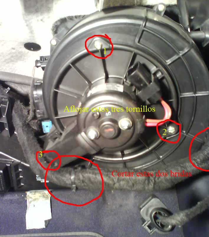

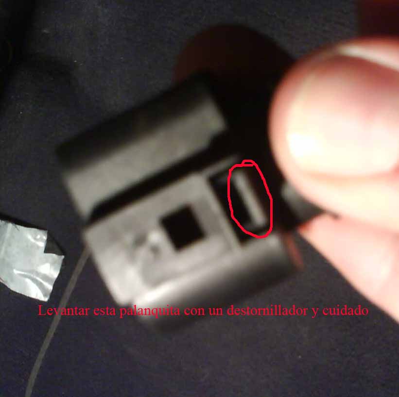

turri Publicado 24 de Febrero del 2008 Autor Denunciar Publicado 24 de Febrero del 2008 Bueno chicos lo prometido es deuda allá voy con ello. Tiempo invertido en el proceso unos 30 minutos con detallado de la zona incluido Lo primero es desmontar la guantera no voy a poner fotos porque están repartidas por todo el foro, se aflojan los 5 tornillos con una llave exagonal de 8 mmla guantera baja y sale entera no hay mayor problema lo que vemos una vez quitada la guantera es esto Debemos cortar las dos bridas que sujetan los cables para poder separar y desmontar el tambor. Aflojamos los tres tornillos con una llave torx o bien con una exagonal o un destornillador plano vale cualquiera Hay que separar el cable de corriente se hace apretando la palaca de la siguiente foto, tener cuidado porque rompen con mirarlas Responder

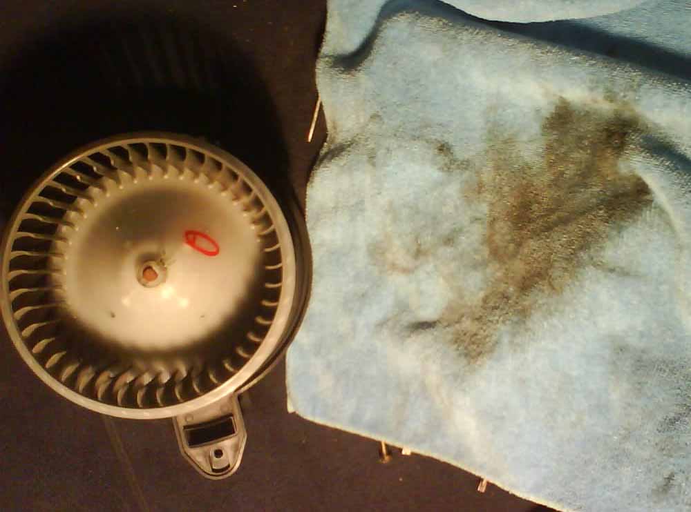

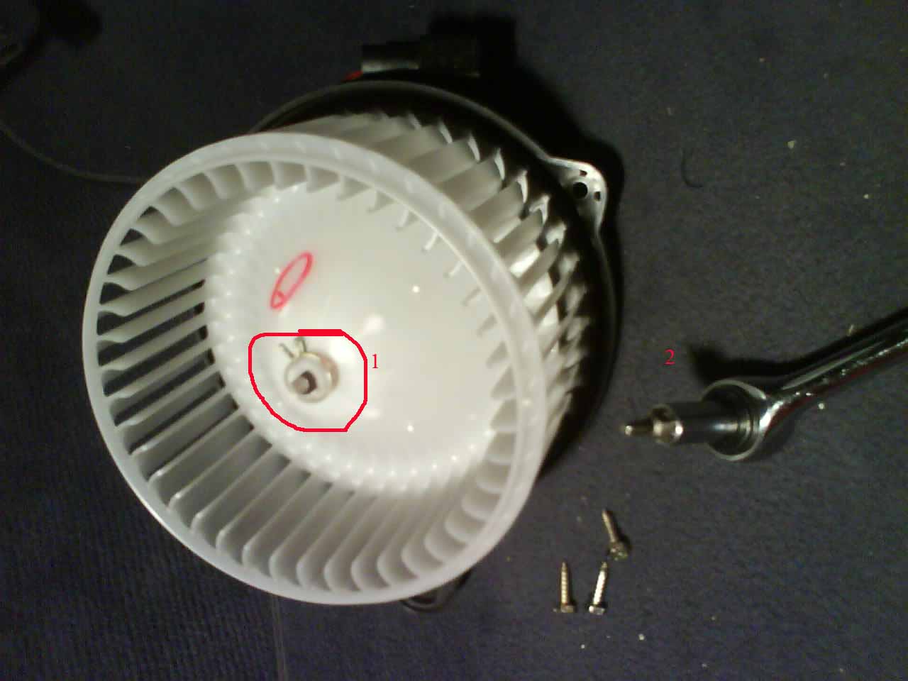

turri Publicado 24 de Febrero del 2008 Autor Denunciar Publicado 24 de Febrero del 2008 con los pasos anteriores tendremos el ventilador suelto, a primera vista no parece tan sucio ya que está uniformemente sucio, pero en cunato le pasé las microfibras al interior de la tubería salió esto en cuanto lo moví salió porquería a manta con lo que decidí desmontar y lavar el ventilador y limpiar la zona del motor y las gomas de apoyo, el resultado es el siguiente para desmontar el ventilador hay que soltar la abrazadera marcada y con ayuda de un martillo le di unos golpecitos ( suavecito que se trata de vuestro coche no de chatarra) al eje para ayudar a sacarlo, al grifo bajo el agua, desengrasante jabón mistol y finalmente un acabado con un producto para plásticos(esto es otro tema preguntar al maestro guantera sobre esto). Recomendación: simplemete quitando la tapadera central sin desmontar nada se puede lubricar el eje pero ya de puestos tenemos quitada la guantera lo suyo es limpiarlo en condiciones. Yo aún no he acabado con el tema ya que tengo la guantera quitada....... montaje de reproductor dvd, reproductor mp3 tarjetas y demás artilugios pero eso es en otro post. Espero que os sirva de ayuda ruidos 0 y resultado impecable S2 Responder

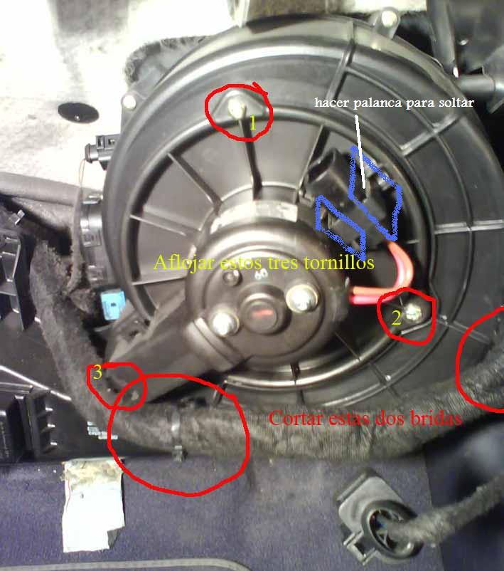

TourisT Publicado 25 de Febrero del 2008 Denunciar Publicado 25 de Febrero del 2008 :crying_anim: genial!!! no me ha quedado muy claro lo del conector...hay que meter el destornillador y hacer palanca para arriba? meterlo y separar la pestaña hacia la dcha? y aunque tengas la guantera desmontada, has montado el ventilador ya? se ha quitado el grillo? gracias Responder
turri Publicado 25 de Febrero del 2008 Autor Denunciar Publicado 25 de Febrero del 2008 :notworthy: genial!!! no me ha quedado muy claro lo del conector...hay que meter el destornillador y hacer palanca para arriba? meterlo y separar la pestaña hacia la dcha? y aunque tengas la guantera desmontada, has montado el ventilador ya? se ha quitado el grillo? gracias veamos: el conector se puede separar según la foto adjunta una vez separado de la carcasa, apalancar hacia arriba, no muy fuerte, y tirar. sale solo. el ventilador ya está montado. el grillo ha desparecido y encima huele bien cuando das el aire. Responder
