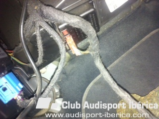

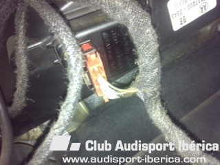

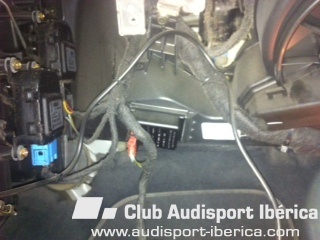

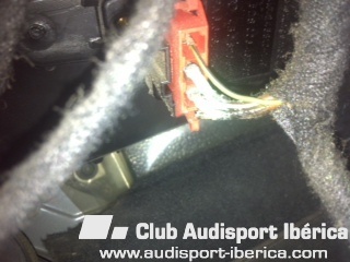

Bullete Publicado 21 de Agosto del 2013 Denunciar Publicado 21 de Agosto del 2013 Buenas, El mío dejo de funcionar, antes de irme de vacaciones vi que era este conector, el naranja de la foto, pero por falta de tiempo me he limitado a separar los cables y ponerles cinta aislante en plan ñapisima. Creo que lleva un tiempo fallando y ahora que estoy obsesionado con el tema. Me parece que al no funcionar siempre, ha forzado el sistema, el caso es que el ventilador del aire, el del frontal junto al del motor, se mueve y suena feo, si puedo hacer un vídeo os lo enseño. Pregunta: ¿De donde son estos cables? Porque se han pegado/quemado? Cómo sale ese conector? debería ser con la mano apretando cada extremo no? Esta tarde voy a tratar de sacar la clema naranja....había pensado.... soy mas malo con estas cosas...y supongo que debería sanear bien esos cables.... Se aceptan todo tipo de sugerencias, consejos, instrucciones... Responder
Bullete Publicado 21 de Agosto del 2013 Denunciar Publicado 21 de Agosto del 2013 Cuando la vuelva a desmontar, con tiempo y herramientas, haré fotos mas decentes, espero sacar la clema naranja y si me veo con eggs, hasta desmontaré el ventilador, pero me temo que lo mío, además del grillo que estaba deseando quitar, será algo más complicado, ese sobrecalentamiento de los cables pinta mal... Responder
a34323 Publicado 21 de Agosto del 2013 Denunciar Publicado 21 de Agosto del 2013 Sí, aprieta las clemitas naranjas y sale el conector sin problemas. Y echa un vistazo al mazo que es raro lo que te ha pasado. A ver si es que hacían contacto entre sí...aislalos bien y vigílalos con la guantera quitada. Responder
Bullete Publicado 21 de Agosto del 2013 Denunciar Publicado 21 de Agosto del 2013 Sacada... Mañana fotos, pero abriré otro hilo para no ensuciar este. Gracias! Responder
