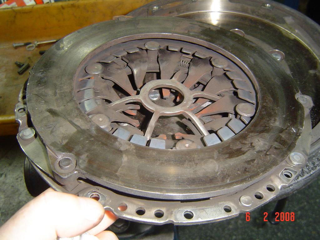

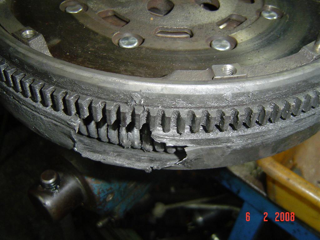

ILDEFONSO Publicado 12 de Febrero del 2008 Denunciar Publicado 12 de Febrero del 2008 aqui podeis ver fotos deun embrague bimasa roto.. con 43000 kilometros..... en tres años.. Responder

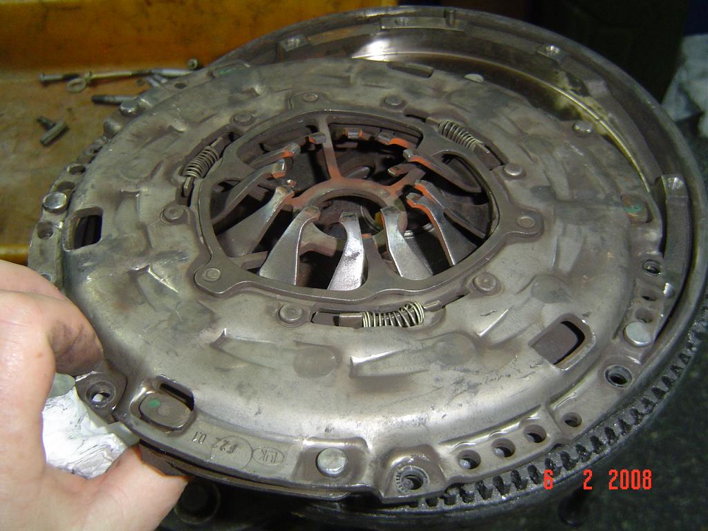

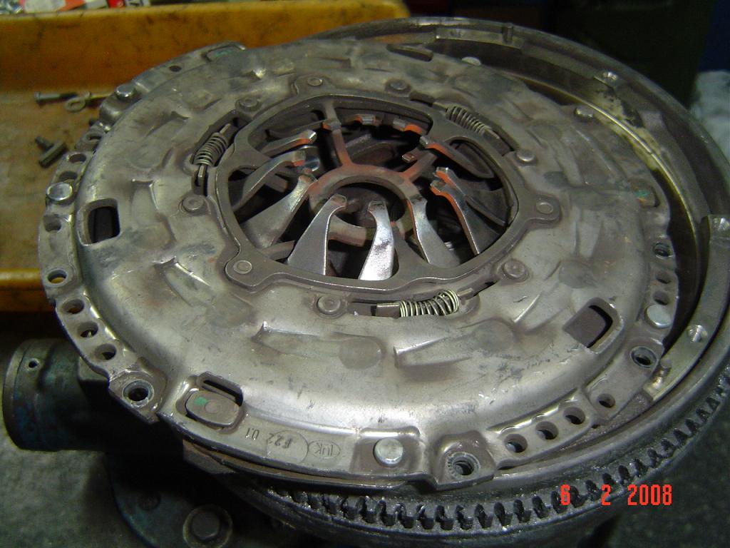

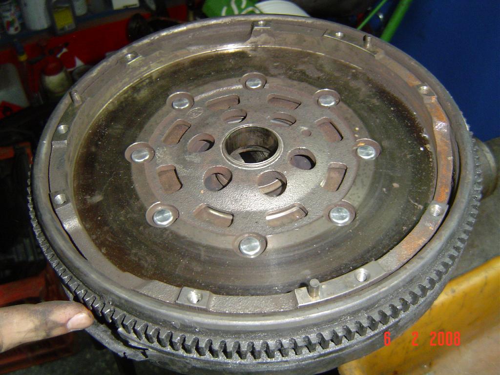

ILDEFONSO Publicado 12 de Febrero del 2008 Autor Denunciar Publicado 12 de Febrero del 2008 aqui se aprecian las patillas del plato de presion que estan buenas sin desgastes anormales Responder
ILDEFONSO Publicado 12 de Febrero del 2008 Autor Denunciar Publicado 12 de Febrero del 2008 y la maza de freccion perfecta. sin rayados o roze ni zoans sobrecalentadas Responder

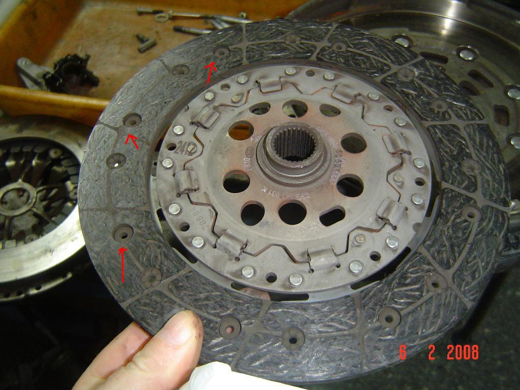

ILDEFONSO Publicado 12 de Febrero del 2008 Autor Denunciar Publicado 12 de Febrero del 2008 aqui podeis ver que el disco teine aun mucha vida.... hay material bastante antes de llegar a los remaches.. Responder

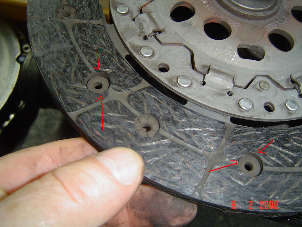

ILDEFONSO Publicado 12 de Febrero del 2008 Autor Denunciar Publicado 12 de Febrero del 2008 aqui se observa aun mejor Responder

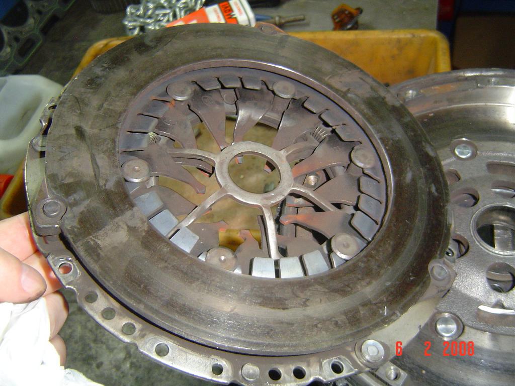

ILDEFONSO Publicado 12 de Febrero del 2008 Autor Denunciar Publicado 12 de Febrero del 2008 aqui se aprecia la zona de roze del plato que esta limpia y sin rayados y las patillas de empuje perfectas... Responder
ILDEFONSO Publicado 12 de Febrero del 2008 Autor Denunciar Publicado 12 de Febrero del 2008 aqui la otra parte Responder
ILDEFONSO Publicado 12 de Febrero del 2008 Autor Denunciar Publicado 12 de Febrero del 2008 aqui el volante motor en su zona de freccion tambien perfecta sin malos desgates.. Responder

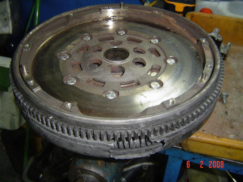

ILDEFONSO Publicado 12 de Febrero del 2008 Autor Denunciar Publicado 12 de Febrero del 2008 y aqui por donde sulen partir.. EL mecanismo pensado para evitar vibraciones y ayudar en las salidas y tramnos cortos. Responder

queroseno Publicado 12 de Febrero del 2008 Denunciar Publicado 12 de Febrero del 2008 Nunca habia visto un bimasa roto como ese... Responder

ILDEFONSO Publicado 12 de Febrero del 2008 Autor Denunciar Publicado 12 de Febrero del 2008 Ildefonso me gustaria saber que audi lleva este embragueSalu2 pritt este es de un SEAT ALTEA pero son similares por no decir iguales a LOS DE vwv audi Responder
SportQuattroLOVE Publicado 12 de Febrero del 2008 Denunciar Publicado 12 de Febrero del 2008 Iba a preguntar de que VAG era... Es sabido que los 2.0 sacaron una tanda mala de los dos fabricantes que montaban uno salia así... este por lo que veo es LUK. Responder
