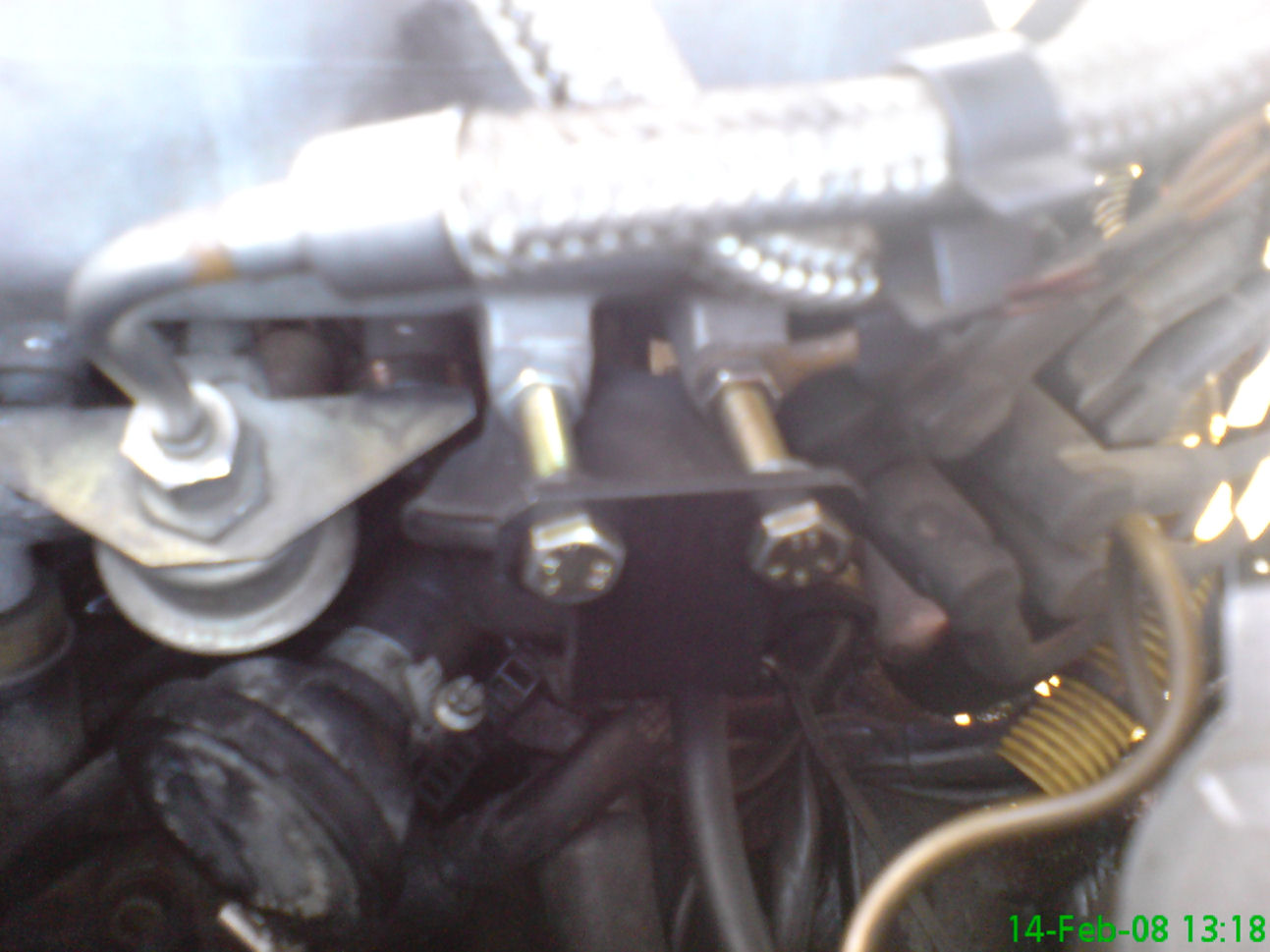

Rocky S2 Publicado 14 de Febrero del 2008 Denunciar Publicado 14 de Febrero del 2008 yo al mio le he metido unos tornillos largos y se lo puse en la punta del tornillo. Responder
Rocky S2 Publicado 14 de Febrero del 2008 Denunciar Publicado 14 de Febrero del 2008 Aiiiiii te mando una foto. un saludo. Responder
M_GORDON Publicado 14 de Febrero del 2008 Denunciar Publicado 14 de Febrero del 2008 Juer, por lo que veo en la foto andaba equivocado. No va donde creía... Responder
Rocky S2 Publicado 14 de Febrero del 2008 Denunciar Publicado 14 de Febrero del 2008 si te fijas hay dos tomas de masa en la admision. Hay mismo va. Yo por no cambiarle la varilla me invente lo de los tornillos. Responder
200turbo Publicado 14 de Febrero del 2008 Autor Denunciar Publicado 14 de Febrero del 2008 No esta nada mal el invento, pero a mi no se porque en esa posicion no me entra. He tenido de sujetarlo en esos mismos tornillos, pero con una pletina para que ataque a la mariposa desde mas abajo, mas recto, porque si no rozaba en la admision y se atrancaba. No se si el colector del aby y del 3b son iguales, a lo mejor esa es la diferencia. Saludos. Responder
Rocky S2 Publicado 15 de Febrero del 2008 Denunciar Publicado 15 de Febrero del 2008 Puede ser, no lo se. Lo que se es que llevan la varilla torcida de serie. Lo he estado viendo en el etka. Responder
200turbo Publicado 15 de Febrero del 2008 Autor Denunciar Publicado 15 de Febrero del 2008 En el etka tambien la vi yo, pero no encontraba manera de colocar el pulmon con la varilla entera sin que me pegase en el colector, asique he adaptado la varilla mas corta y un soporte a medida para el pulmon. En cuanto lo termine pongo fotos. Saludos. Responder
200turbo Publicado 18 de Febrero del 2008 Autor Denunciar Publicado 18 de Febrero del 2008 Solucionado el problema, por fin terminado el tempomat. Despues de muchas horas haciendo soportes, pletinas y anclajes varios, he conseguido dejarlo perfecto, milimetrado, ya no roza en ningun sitio, y el recorrido de la varilla va directo y sin curvas. A ver si hago fotos, que hoy ya no hay luz. P.D: si alguien va a poner el tempomar en su ABY, le mando fotos y esquemas que tengo, y comparto ideas para que no le pase lo mismo que a mi y lo deje bien a la primera. Saludos. Responder
