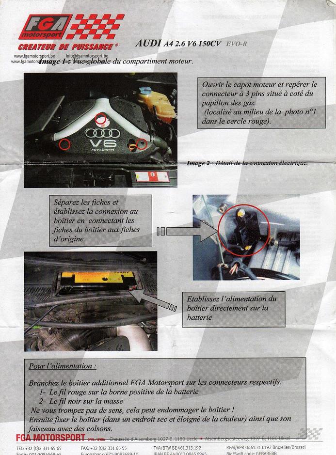

marcos bogo Publicado 13 de Febrero del 2008 Denunciar Publicado 13 de Febrero del 2008 este es el manual de montaje que me han mandado si alguien sabe donde se conecta que me lo explique porque no me aclaro Responder
marcos bogo Publicado 22 de Febrero del 2008 Autor Denunciar Publicado 22 de Febrero del 2008 buenas ya e llevado el coche al banco y me 148 cv alguien sabe como se puede montar esta centralita para volver a llevarlo al banco a ver lo que sube Responder
