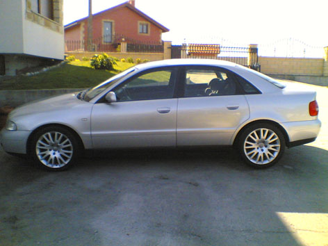

millandollars Publicado 14 de Febrero del 2008 Denunciar Publicado 14 de Febrero del 2008 (editado) Yo llevo muelles Eibach progresivos en mi a4 y van muy bien. No son nada incomodos ni secos de reacciones. Es basicamente un comportamiento de serie pero algo mas firme que el barco que es de fabrica. Yo estoy contento con ellos, lo unico que me hubiese gustado que bajaran un poco mas, pero bajan los suficiente para que se vea mas bajito y pase la itv. A ver si le hago fotos a mi makina que hagan mas justicia. Te dejo aqui una para que te hagas una idea: Saludos Editado 14 de Febrero del 2008 por millandollars Responder

MIANCHEBRA Publicado 14 de Febrero del 2008 Autor Denunciar Publicado 14 de Febrero del 2008 jod**, millandollars, pues a mi con esa bajada me resulta más que suficiente. ¿Sabes cuál es la referencia de esos muelles? Y ¿cómo es eso de muelles progresivos? Venga y dirás algo. Gracias y un saludo. Responder
millandollars Publicado 14 de Febrero del 2008 Denunciar Publicado 14 de Febrero del 2008 Pues la referencia de mis muelles si quieres te la digo, pq aun conservo la caja, pero no te sirven para el 1.9 TDI porque el mio es 6 cilindros y el tuyo 4 y creo que varian el modelo. Metete en eibach.com que introduciendo el año y el motor del coche te sale la referencia exacta de los muelles. El tema de los muelles progresivos es que no tienen siempre la misma dureza , sino que al principio de recorrido estan algo mas blandos y a medida que se comprimen ganan en resistencia , para que sean mas confortables y ofrezcan mejores resultados. Tambien son buenos muelles los H&R pero yo personalmente en todos los coches que he tenido he montado eibach y no me han defraudado. Un saludo Responder
