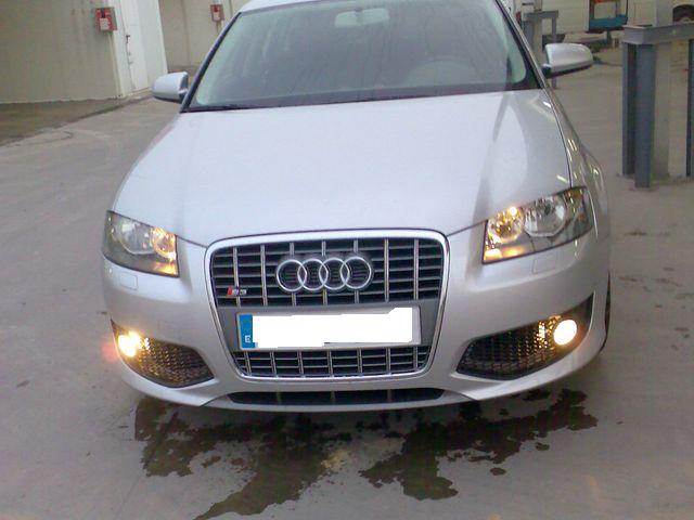

sergy Publicado 16 de Febrero del 2008 Autor Denunciar Publicado 16 de Febrero del 2008 PRECIOSO Y MUY CURIOSO EN UN SPORTBACK.....PORCIERTO, ESA PARRILLA TIENE NOMBRE?UN SALUDO como nombre si tiene nombre, si tiene precio:P,jje pues 152 euros mas iva Gracias Bou Responder
sergy Publicado 16 de Febrero del 2008 Autor Denunciar Publicado 16 de Febrero del 2008 y aqui recien lavado. Espero que sea de gran ayuda esta aportacion Saludos Absolutamente impresionante! Muchas felicidades por este cambio.. es brutal! Por cierto.. el cambio, lo hiciste aprovechando un golpe que sufriste.. me equivoco? En tal caso y cubriendo, me imagino, una parte de los gastos la aseguradora.. por cuánto te ha salido...??? Ahora sólo te falta ponerle una trasera, tipo difusor S3II (a ver si conseguimos, entre todos, saber cómo podemos colocarlo en nuestros Sportback´s!) o similar, unas llantitas más chulas de las que ya de por sí, son las del Ambition... y bordado!! Lo vuelvo a decir y no me canso.. el cambio es espectacular, muy bonito compañero! Saludos y a disfrutarlo!! me a salido por menos de 180 euros (un regalazo) lo demas lo paga el seguro de la compañia contraria.... el tiempo pues en una tarde,3 horas pero quien lo monte ahora lo tendra mas facil sabiendo ya lo que hay que hacer con la vigeta. SALUDOS Y GRACIAS A TODOS Responder
sergy Publicado 16 de Febrero del 2008 Autor Denunciar Publicado 16 de Febrero del 2008 Muy bonito, el morro s3 le sienta de maravilla. Tu solucion para los antinieblas es totalmente valida, pero en recambios venden los conectores para los antinieblas y no tener que "romper" el antiniebla antiguo y hacer la "ñapa". Y como detallito, si pintas el difusor delantero en negro (la que viene pintada en gris de fabrica) destacara mas y le dara un toque distinto. TE VOI A HACER UNA PREGUNTA. detras de la rejilla del antinieblas....va algo que tapa lo de detras verdad??? por mas que miro creo que eso no va asi de descubierto y seguramente me falten unas piezas....te importa afirmarmelo ya que tienes el frontal S3 saludos y gracias Responder
sergy Publicado 16 de Febrero del 2008 Autor Denunciar Publicado 16 de Febrero del 2008 (editado) Muy bonito, el morro s3 le sienta de maravilla. Tu solucion para los antinieblas es totalmente valida, pero en recambios venden los conectores para los antinieblas y no tener que "romper" el antiniebla antiguo y hacer la "ñapa". Y como detallito, si pintas el difusor delantero en negro (la que viene pintada en gris de fabrica) destacara mas y le dara un toque distinto. TE VOI A HACER UNA PREGUNTA. detras de la rejilla del antinieblas....va algo que tapa lo de detras verdad??? por mas que miro creo que eso no va asi de descubierto y seguramente me falten unas piezas....te importa afirmarmelo ya que tienes el frontal S3 saludos y gracias ....... Editado 16 de Febrero del 2008 por Cristobal Responder

rlaurent Publicado 16 de Febrero del 2008 Denunciar Publicado 16 de Febrero del 2008 Muy bonito, el morro s3 le sienta de maravilla. Tu solucion para los antinieblas es totalmente valida, pero en recambios venden los conectores para los antinieblas y no tener que "romper" el antiniebla antiguo y hacer la "ñapa". Y como detallito, si pintas el difusor delantero en negro (la que viene pintada en gris de fabrica) destacara mas y le dara un toque distinto. TE VOI A HACER UNA PREGUNTA. detras de la rejilla del antinieblas....va algo que tapa lo de detras verdad??? por mas que miro creo que eso no va asi de descubierto y seguramente me falten unas piezas....te importa afirmarmelo ya que tienes el frontal S3 saludos y gracias ....... Pues me da a mi que si te falta algo... sobretodo porque se ve la luz de los antinieblas por dentro de la rejilla y eso no deberia ser asi. Detras de las rejillas de los antinieblas deberias tener una tapa de plastico (la del lado conductor tiene un agujero grandote) Responder
sergy Publicado 16 de Febrero del 2008 Autor Denunciar Publicado 16 de Febrero del 2008 Muy bonito, el morro s3 le sienta de maravilla. Tu solucion para los antinieblas es totalmente valida, pero en recambios venden los conectores para los antinieblas y no tener que "romper" el antiniebla antiguo y hacer la "ñapa". Y como detallito, si pintas el difusor delantero en negro (la que viene pintada en gris de fabrica) destacara mas y le dara un toque distinto. TE VOI A HACER UNA PREGUNTA. detras de la rejilla del antinieblas....va algo que tapa lo de detras verdad??? por mas que miro creo que eso no va asi de descubierto y seguramente me falten unas piezas....te importa afirmarmelo ya que tienes el frontal S3 saludos y gracias ....... Pues me da a mi que si te falta algo... sobretodo porque se ve la luz de los antinieblas por dentro de la rejilla y eso no deberia ser asi. Detras de las rejillas de los antinieblas deberias tener una tapa de plastico (la del lado conductor tiene un agujero grandote) muchas gracias,se veia venir,el lunes otra vez a verle la cara al de recambios <_< saludos y gracias Responder
allblack Publicado 16 de Febrero del 2008 Denunciar Publicado 16 de Febrero del 2008 Muy bonito, el morro s3 le sienta de maravilla. Tu solucion para los antinieblas es totalmente valida, pero en recambios venden los conectores para los antinieblas y no tener que "romper" el antiniebla antiguo y hacer la "ñapa". Y como detallito, si pintas el difusor delantero en negro (la que viene pintada en gris de fabrica) destacara mas y le dara un toque distinto. TE VOI A HACER UNA PREGUNTA. detras de la rejilla del antinieblas....va algo que tapa lo de detras verdad??? por mas que miro creo que eso no va asi de descubierto y seguramente me falten unas piezas....te importa afirmarmelo ya que tienes el frontal S3 saludos y gracias ....... Pues me da a mi que si te falta algo... sobretodo porque se ve la luz de los antinieblas por dentro de la rejilla y eso no deberia ser asi. Detras de las rejillas de los antinieblas deberias tener una tapa de plastico (la del lado conductor tiene un agujero grandote) las mias son las dos opacas y "enteras" Responder
rlaurent Publicado 16 de Febrero del 2008 Denunciar Publicado 16 de Febrero del 2008 Las mias son una "tapada" y otra "agujereada". Las de allblack las dos "tapadas" Y ma suena que hay algun forero que se las pidió las dos "agujereadas" ... asi que pa gustos colores! Mira las que llevabas originalmente en tu parachoques y pidetelas "agujereadas" o no segun te viniera en ese. Responder

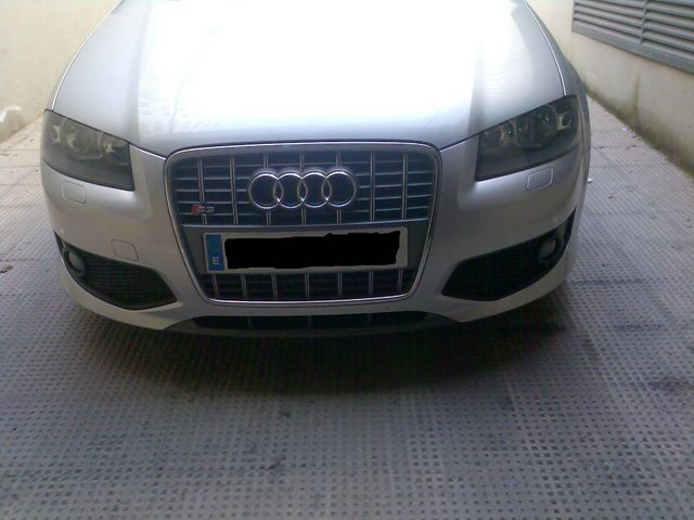

sergy Publicado 5 de Abril del 2008 Autor Denunciar Publicado 5 de Abril del 2008 Hace ya mucho que puse los plasticos que me faltaban detras de las rejillas de los antinieblas.ahi os dejo unas fotillos de como queda terminado.la semana que viene le pondre las colas cromadas del RS,y seguiremos esperando el estreno del Sportback S3 aver si de ahi puedo rebañar algo como el dichoso bajo trasero o esos faros de led Responder
eldivino Publicado 5 de Abril del 2008 Denunciar Publicado 5 de Abril del 2008 te queda de fabula! una pregunta, entonces si kieres pasar el morro de sline a s3, solo es el parachoces, o tb capo? gracias Responder
sergy Publicado 5 de Abril del 2008 Autor Denunciar Publicado 5 de Abril del 2008 te queda de fabula! una pregunta, entonces si kieres pasar el morro de sline a s3, solo es el parachoces, o tb capo? gracias gracias. si es modelo nuevo,solo es el paragolpes,ademas te valen hasta los antinieblas sline para el cambio(son los mismos)si es el modelo anterior es tambien el capò Responder
eldivino Publicado 5 de Abril del 2008 Denunciar Publicado 5 de Abril del 2008 anda pues pensaba que era el morro, i el capo! pues aun no tengo el coxe i ya tengo en mente el morro! jeje bueno abra que usarlo un time. gracias Responder
underboy Publicado 6 de Junio del 2008 Denunciar Publicado 6 de Junio del 2008 cuando quitamos el paragolpes vemos la vigeta de acero delante del radiador,esta es maciza pero por arriba y abajo tiene 3 o 4 centimetros de una chapa de unos 3 milimetros,nos encontramos la sorpresa de que el paragolpes S3 no encaja y donde da es justo en dicha vigeta,como veis en la foto hemos cortado 2cm la chapa por los laterales....aqui no hemos quitado nada de seguridad al coche...la barra sigue como estaba y es maciza(imposible de cortar)pero el filo si se puede y es lo que nos interesa..ai veis en la foto el circulo y el corte mira que he llegado a empujar!!! sere cazurro!!! con razon no me entraba.... gracias por la foto, me ha ido de PM. s2 Responder
sergy Publicado 6 de Junio del 2008 Autor Denunciar Publicado 6 de Junio del 2008 cuando quitamos el paragolpes vemos la vigeta de acero delante del radiador,esta es maciza pero por arriba y abajo tiene 3 o 4 centimetros de una chapa de unos 3 milimetros,nos encontramos la sorpresa de que el paragolpes S3 no encaja y donde da es justo en dicha vigeta,como veis en la foto hemos cortado 2cm la chapa por los laterales....aqui no hemos quitado nada de seguridad al coche...la barra sigue como estaba y es maciza(imposible de cortar)pero el filo si se puede y es lo que nos interesa..ai veis en la foto el circulo y el corte mira que he llegado a empujar!!! sere cazurro!!! con razon no me entraba.... gracias por la foto, me ha ido de PM. s2 sabia yo que si no lo llego a posteart mas de uno se hecha las manos a la cabeza sera por empujar Responder
