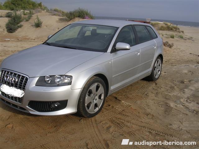

sergy Publicado 24 de Enero del 2009 Autor Denunciar Publicado 24 de Enero del 2009 Wenas y santas tardes,Javi Torre...pues ya jaimemz te lo a dicho pero yo te lo voi a recalcar,NO ME JODAS MI POST CON MENSAJES ABSURDOS Creo que mucha gente como tu dispuesta a hacer el cambio le es de mucha ayuda ver el post y posteart las dudas que tenga del mismo,pero no creo que la impaciencia que posteas le interese a nadie :drool: si no te he puesto antes la foto que pides a gritos,no a sido porque no me a dado la gana(no hombre no )sino mas bien porque estoy "muy liado" trabajo,estudio,la casa,los niños :innocent:relaccionarse etc,etc. pd,gracias por todas las visitas,algo bueno de tu impaciencia sacamos Ahi te dejo la unica foto que tengo Saludos Responder

waltrix Publicado 9 de Marzo del 2010 Denunciar Publicado 9 de Marzo del 2010 cuando quitamos el paragolpes vemos la vigeta de acero delante del radiador,esta es maciza pero por arriba y abajo tiene 3 o 4 centimetros de una chapa de unos 3 milimetros,nos encontramos la sorpresa de que el paragolpes S3 no encaja y donde da es justo en dicha vigeta,como veis en la foto hemos cortado 2cm la chapa por los laterales....aqui no hemos quitado nada de seguridad al coche...la barra sigue como estaba y es maciza(imposible de cortar)pero el filo si se puede y es lo que nos interesa..ai veis en la foto el circulo y el corte maxo ta wapisimo yo lo tngo igual lo unico q con las llantas del a4 s-line en estrella negro cristales tintados y faros luz diurna y es espectacular maxo kiero la parte de atras Responder
