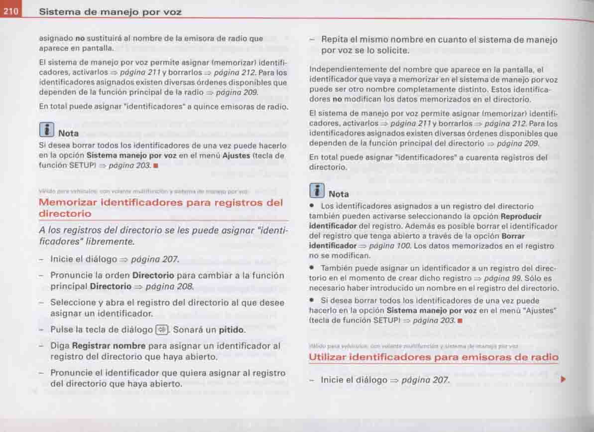

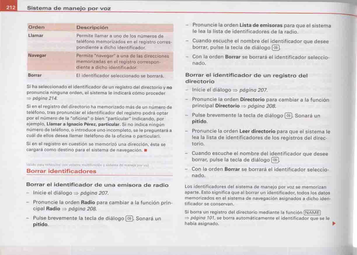

Os subo lo que dice el manual referente a los identificadores del directorio.... y los comandos que pueden utilizarse con ellos...
Tambien como borrarlos ya que al principio yo no sabia y borraba todos los identificadores....
Saludos!
Saludos!
