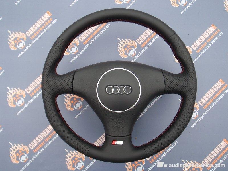

audikick Publicado 1 de Junio del 2010 Denunciar Publicado 1 de Junio del 2010 (editado) Golf IV R32 Alu Türpin 1C0 837 187 A >> 3,36€ (cada uno) S-Line emblema para volante 4F0 419 685 >> 20,13€ (creo que es del 8P, pero quien se retapiza el volante ,, te lo pueden poner) 8L0 419 685 A >> chapita S3 para volante >> 20,47€ S-Line emblema para pegar 8N0 853 601 A - 13.22€ s2 Editado 1 de Junio del 2010 por audikick Responder

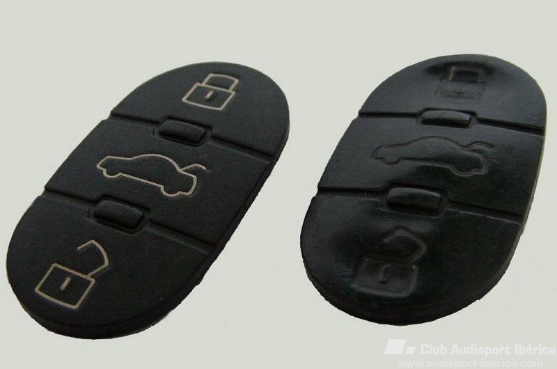

audikick Publicado 28 de Marzo del 2012 Denunciar Publicado 28 de Marzo del 2012 Comparacion almohadilla vieja a la nueva. La referencia de las almohadillas nuevas son: · 2 Botones: 8Z0 837 891 · 3 Botones: 8Z0 837 891 A Precio: aprox. 4 € Unidad · Batteria p.ej. 2 x VATRA CR 1620 Precio 1,30€/Unidad · Batteria p.ej. 1 x VARTA CR 2032 (cuando solo lleva una bateria) Precio 0,60€/Unidad Hay un minibrico en TRUCOS PARA EL A3 en pagina 15 Responder

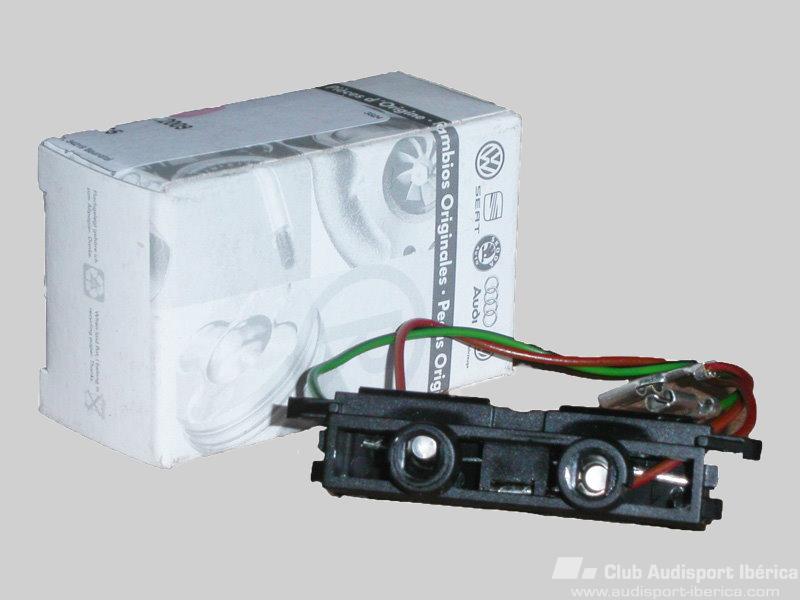

audikick Publicado 28 de Marzo del 2012 Denunciar Publicado 28 de Marzo del 2012 Referencia luz de ambiente (que es en teoria del 8P/8PA), pero cabe perfectamente en el 8L: 8E0 919 063 A Precio aprox: 12,02€. espero que la aportación no este duplicada. Responder
