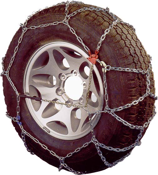

kiteruri Publicado 15 de Febrero del 2008 Denunciar Publicado 15 de Febrero del 2008 Bueno.. calma. Yo entiendo esto de la siguiente manera. las cadenas de nieve propiamente dichas, son un amasijo de hierro q envuelve la rueda y que en llantas de 17 o 18 y en consecuencia, con perfil bajo, no es nada aconsejable de montar cadenas puesto q lo más probable es q roces la llanta o q en un bache te toque en el paso de rueda. Lo cual no quiere decir q no se puedan montar las fundas de lona para la nieve, para mi mucho más aconsejables y de sentido común. Supongo q Audi debe haber tenido alguna reclamación por el uso de cadenas en llanta "grande" y por eso lo ha incluido. Yo lo veo lógico. salu2!!! Responder

POBEÑA Publicado 15 de Febrero del 2008 Denunciar Publicado 15 de Febrero del 2008 Vamos a ver si nos enteramos.aqui se estan hablando de cosas distintas.Yo he trabajado en concesonario VW-AUDI,Y en cursillos nos esplicaron el tema. Las spiker-spider son una especie de aspas con clavos que abrazan la rueda por la banda de rodadura y por el perfil exterior,no son cadenas convencionles (DE ESLAVONES),al igual que las fundas.Este tipo de "ANTIPATINAMIENTO QUE NO,CADENAS".Van sobre la banda de rodadura y la parte exterior de la rueda.Las cadenas propiamente dichas van tambien por el interior de la rueda. " Y AQUI ES DONDE ESTA EL PELIGRO".Al girar la rueda gira la cadena con ella,y nos puede arrancar los sistemas del ABS,Control de traccion etc,etc,etc.Que van por el interior de la rueda,(zona donde esta la mangueta).Cuanto mas grande sea la rueda,menos sitio tiene libre la cadena para girar sin obstaculos.De ahi que CUANTO MAS GRANDE ES LA LLANTA MAS PROBLEMAS CON LAS CADENAS.PERO CON LAS CADENAS.No con el resto de sistemas. Si os fijais cuando compreis algun sistema de "ANTIPATIMIENTO",suele poner aptas para coches con ABS etc,etc,etc. O con pasaruedas pequeño. Espero haber aclarado algo.y cuidado en los descensos que subir se sube en forfait. Responder
