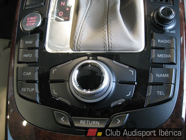

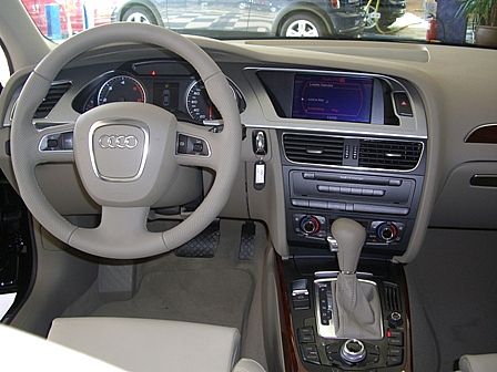

Vamos a ver, yo tengo entendido que las posiciones del cambio Multitronic son las siguientes, P-Parado, R-Marcha a tras, N-Punto muerto, D-Marcha alante normal, y S-Marcha alante sport(apura mas para cambiar). Y en casi tdas las fotos lo he visto así, incluso en el cambio tiptronic del Q7 también es así, pero si os fijais en el audi que hace tiempo lopa2003 nos hizo un muy buen reportage, este solo tiene las posiciones de P-R-N-D, le falta la S (Sport), entonces quisiera saber si es que vienen así (entonces como en muchas fotos tiene la S), o depende del motor si es el 2.0 o el 2.7, en fin no se, quisiera salir de dudas. Desde luego si lehan quitado la S vaya tela.....
Aquí os pego unas fotos de dos Audi a4 B8 y uno tiene la S y el otro no...???¿¿¿?? no lo entiendo..

Ya tengo la respuesta, no tiene nada que ver con que el multitronic no aguante los 190cv. :wub: , El cambio multitronic no trae la posición S cuando el coche lleva Drive Select, por que desde ahí puedes coger si lo quieres sport o no, he visto en la página mobile.de por lo menos 10 audis 2.7 tdi multitronic y todos llevaban la S, excepto los que llevaban Drive Select. De ahí que la foto de lopa2003(la primera) no lleva la S por que el coche iba cargado de extras y llevaba el Drive Select, y la segunda es de un 2.7 multitronic(que está puesto a la venta en mobile.de) sin demasiados extras y no llevaba el Drive Select. Además las dos fotos son de un 2.7 tdi.

A ver hombre:
Si tu A4 trae la opción Drive Select no tiene la S en el cambio; la tienes que seleccionar tu en el Drive.
Si no montas en el A4 esta opción tu multitronic traerá la S en el cambio.
Te lo han comentado ya antes.
