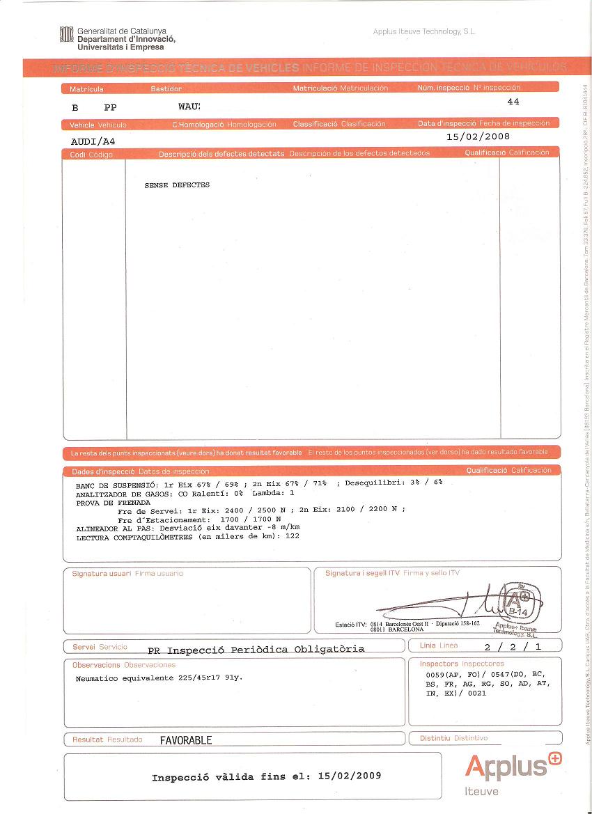

_SPaRK_ Publicado 15 de Febrero del 2008 Denunciar Publicado 15 de Febrero del 2008 Pues bueno, quizas sea un post chorra que digais.. y a mi que co** me importa pero bueno ASI aclaro unas dudas Acabo de venir de la ITV, y la ha pasado sin problemas. Sin desperfectos <_< y con el KIT de Xenon!!! Esto era lo primero, y luego las dudas que tengo para saber que tal "esta" y si eso sirve de algo saberlo, o es un engaño o lo que sea... - Banco de suspension : Primer eje : 67% / 69% ; Segundo eje: 67% / 71% - Desequilibrio: 3% / 6% - Analizador de gases: CO Relenti 0% ; Lambda: 1 - Frenos de servicio: Primer eje: 2400 / 2500 N ; Segundo eje: 2100 / 2200 N - Freno estacionamiento : 1700 / 1700 N - Desviacion eje delantero: -8m / km Explicarme que tal esta y eso si alguien sabe porque se supone que si la pasa esta bien, pero por ejemplo la suspension cuanto tendria que dar? Que es eso de la desviacon del eje delantero? Desequilibrio??? Saludos! Responder

Rf20vT Publicado 15 de Febrero del 2008 Denunciar Publicado 15 de Febrero del 2008 Los valores de los amortiguadores son un poco bajos, no? No sé... Lo de la desviación en el eje delantero quiere decir que recorriendo 1 km sin mover el volante, el coche se te desviaría 8 m hacia un lado. Hale, ya puedes volver a montar las 17" <_< Saludos Responder
_SPaRK_ Publicado 15 de Febrero del 2008 Autor Denunciar Publicado 15 de Febrero del 2008 (editado) Al final la he pasado con las 17" No he tenido tiempo a cambiar nada, ni quitarle Xenon ni luces de led's etc... ASI que ale, a tirar 1 año XD Hombre los amortiguadores, son aun los de serie, supongo que por eso habra dado esos valores bajos.. y lo del volante jod**, como para dejarlo ir <_< Editado 15 de Febrero del 2008 por _SPaRK_ Responder
