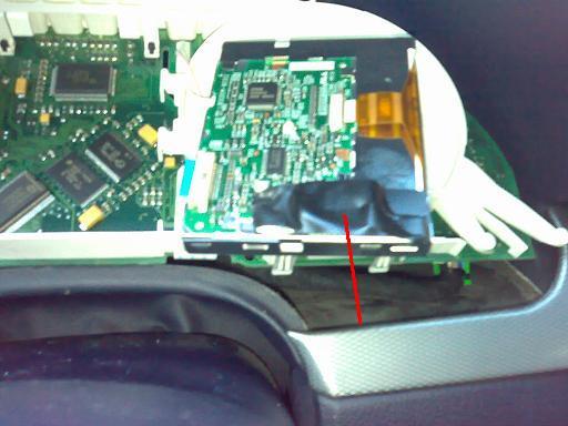

phisick Publicado 26 de Abril del 2008 Denunciar Publicado 26 de Abril del 2008 hola amigos, veo que no soy el unico que le falla el FIS el mio es a color no se si el vuestro tambien lo es.tengo un b6 y al poco de tenerlo se me puso como el plus o bien se quedaba en blanco.pues aun estoy en pruebas pero creo haber solucionado lo del plus y por ahora llevo 2 semanas de pruebas y perfecto ni una sola rayita ni pantallitas en blanco.hice un video para que se pudiese ver donde reside el fallo.si ahi gente ke kiere ke lo cuelge para solucionarlo lo cogare con las fotos con el funcionando.si no el que kiera se puede poner en contacto conmigo.saludos. :clap1: Responder

tuane Publicado 28 de Abril del 2008 Denunciar Publicado 28 de Abril del 2008 phisick dijo: hola amigos, veo que no soy el unico que le falla el FIS el mio es a color no se si el vuestro tambien lo es.tengo un b6 y al poco de tenerlo se me puso como el plus o bien se quedaba en blanco.pues aun estoy en pruebas pero creo haber solucionado lo del plus y por ahora llevo 2 semanas de pruebas y perfecto ni una sola rayita ni pantallitas en blanco.hice un video para que se pudiese ver donde reside el fallo.si ahi gente ke kiere ke lo cuelge para solucionarlo lo cogare con las fotos con el funcionando.si no el que kiera se puede poner en contacto conmigo.saludos. Ya tardas!! A mi en realidad me va bien, mi único problema con el cuadro hasta ahroa es en la pantalla que informa de de la hora y la fecha, que me han desaparecido algunos números. Puede ser tema de masa? Responder
phisick Publicado 28 de Abril del 2008 Denunciar Publicado 28 de Abril del 2008 pues lo de los numeros me paso a mi cuando estaba arreglando el mio.me desaparecieron algunos de los marcadores de la hora y de los km.eso tiene unas pestañitas que presionan el cuadro a la placa, si estan suelto o le ha entrado polvo y no hace bien contacto puede ser que te desaparezcan algunos numeros o parte de ellos.espero que sea ese tu problema y puedas solucionarlo.un saudo. Responder

tuane Publicado 29 de Abril del 2008 Denunciar Publicado 29 de Abril del 2008 phisick dijo: a nadie le esta siendo util el video?o es ke no lo habeis visto?Podías hacer una captura en el momento en el que muestras la pantalla por detrás y señalar con un circulo el bus que hay que ajustar, pues no se vé muy bien en el vídeo.De todas formas, la información es cojonuda, porque me imagino que si vas al conce te clavan un tablero nuevo completo por esta chorrada y no se ponen ni coloraos. Por cierto, para llegar a la parte trasera de la pantalla que muestra la fecha y hora es mejor sacar el cuadro completo?? es que me ha parecido en el vídeo que no habías desmontado el volante y lo mismo que animo ya que sacar el volante son palabras mayores. Responder
yerar Publicado 30 de Abril del 2008 Denunciar Publicado 30 de Abril del 2008 Buenas! ¿Se te ha solucionado ASI el problema del Fis con rayitas o a tí solo se te apagaba entero? El video es muy útil y seguro que le sirve a muchísima gente. Saludos y gracias! Responder
phisick Publicado 30 de Abril del 2008 Denunciar Publicado 30 de Abril del 2008 a ver year a mi fis lo ke le pasaba es ke a veces le salian las rayitas del plus y otras veces lo ke le pasaba es ke se kedaba en blanco.el problema viene del mismo bus que es el pequeño el grande imagino ke sera para la corriente porke le toke y se ma apago entero el cuadro(momento acojone) pero se le ajusta como estaba y se pone de nuevo bien, ahi ke sacar el cuadro entero incluso las manillas del cuenta revoluciones y la velocidad, luego ahi que sacar el panel que es un plastico, y te encuentras la pantalla encajonada,la pantalla tiene una tapa por detras que tambien ahi ke kitarla y es donde te encuentras los famosos buses. y tanue es verdad no he desmontado el volante para desmontar el cuadro.simplemente con el ajuste del volante lo hechas para abajo y le tiras para ti ahi sitio casi suficiente. Responder
phisick Publicado 30 de Abril del 2008 Denunciar Publicado 30 de Abril del 2008 ahi teneis donde esta el bus. se me olvido hacerle una foto sin el chapu pero debajo de la cinta aislante esta el bus que da la murga( la cinta aislante vale mas barato ke los 600€ de un cuadro no?ke digo yo). Responder
