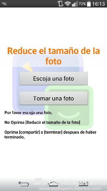

korny1976 Publicado 21 de Marzo del 2015 Denunciar Publicado 21 de Marzo del 2015 Para poner fotos con android desde el movil yo uso esta,sellecionas la foto le das a reducir/tiene muchos tamñanos yo.siempre lo reduzco a vga,y lo guardo con los cambios y ya despues la subo.como esta Responder
