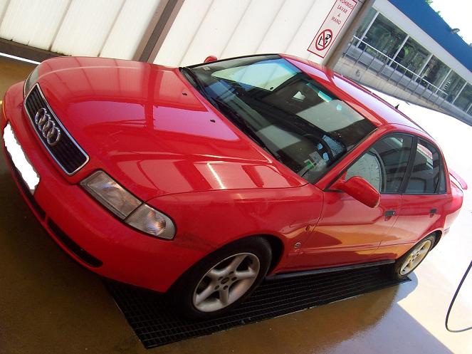

oaksan Publicado 16 de Febrero del 2008 Denunciar Publicado 16 de Febrero del 2008 Buenas tardes foreros, Esta mañana he pasado por la Itv, mi coche es un A4 del 95, con 232.000 kms y hasta ahora había pasado sin problemas, pero esta mañana me comentan que no está la suspensión legalizada...me han medido la altura, (en la tarjeta de ITV marca 1418 y la medición ha dado 1375. así que no ha pasado Antes de nada deciros que este coche lleva pasadas 4 ITVs (con la suspensión cambiada) y nunca me habían puesto pegas Ahora tengo varias opciones: - Cambiar la suspensión (tengo los muelles originales pero no los amortiguadores, lleva puestos unos bilstein creo que regulables, se podrían adaptar a los muelles de serie? - Intentar legalizar lo que tengo...y aquí tengo aún más dudas porque el cambió se realizó hace un siglo y no tengo documentación alguna La verdad es que es una put*da porque el coche va perfecto como está...no sé que hacer Algún consejo? Responder

ogp Publicado 16 de Febrero del 2008 Denunciar Publicado 16 de Febrero del 2008 lo que tienes que tener homologado son los muelles, ponle unos eibach pro kit que traen ya su certificado de homologación, luego vas con el certificado de montaje del taller y que te lo incluyan en la ficha técnica. Responder

oaksan Publicado 17 de Febrero del 2008 Autor Denunciar Publicado 17 de Febrero del 2008 En mi caso me han devuelto la ficha técnica, pero con el sellito de desfavorable, con lo cual no me queda más remedio que pasar por el mismo sitio... Muchas gracias por vuestros consejos, creo que lo más acertado sería poner los muelles originales, lo que no sé es si se podrán con la amortiguación blistein,alguien a probado ésta opción? si se puede los cambio y a correr (ahora 4 cms más arriba)...y si me entra vértigo...pues los vulevo a cambiar y el año que biene a otra estación ITV... :thumbsup: Responder
SerVus Publicado 17 de Febrero del 2008 Denunciar Publicado 17 de Febrero del 2008 No tendrias ningun problema por poner los muelles originales,sin embargo consulta lo de la legalizacion ponte en contacto con el suministrador de la suspension,ellos deberian facilitarte documentacion y el proceso de homologocacion no es muy caro. P.D.Mantennos informados,Un saludo Responder
oaksan Publicado 17 de Febrero del 2008 Autor Denunciar Publicado 17 de Febrero del 2008 No tendrias ningun problema por poner los muelles originales,sin embargo consulta lo de la legalizacion ponte en contacto con el suministrador de la suspension,ellos deberian facilitarte documentacion y el proceso de homologocacion no es muy caro. P.D.Mantennos informados,Un saludo Buenas de nuevo, Si le pongo los muelles originales y el coche se queda a la altura que marca la ficha de ITV, no tendré problema aunque las suspensiones no sean de serie, no? El de la ITV insitió en el detalle de la altura... Por curiosidad, cuanto tiempo de mano de obra sale cambiar los 4 muelles? Mil gracias Responder
dha Publicado 18 de Febrero del 2008 Denunciar Publicado 18 de Febrero del 2008 creo que cambiar los muelles no hay problema, pero a no ser que es que tengas los muelles de serie guardados, podias ponerle unos muelles rebajados homologados que tampoco son muy caros y asi le das en los morros al de la ITV... otra opcion es ir un dia y preguntarle el dia que libra para ir a pasarla. suerte! Responder
