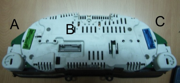

Freestylero Publicado 18 de Febrero del 2008 Autor Denunciar Publicado 18 de Febrero del 2008 Mi duda es en cual de los conectores A, B o C tengo que poner los dos cables y en que pines de ellos Responder
queroseno Publicado 18 de Febrero del 2008 Denunciar Publicado 18 de Febrero del 2008 (editado) Mi duda es en cual de los conectores A, B o C tengo que poner los dos cables y en que pines de ellos Conector de 32 polos GRIS, el que señalas con la letra B Pin 5 CAN High + y en el Pin 6 Can high Low El pin Numero 5 CAN high speed Display (High +) al pin numero 7 del conector de la radio El pin Numero 6 CAN high speed Display (low -) al pin numero 12 del conector de la radio Editado 18 de Febrero del 2008 por queroseno Responder

queroseno Publicado 18 de Febrero del 2008 Denunciar Publicado 18 de Febrero del 2008 (editado) queroseno tronco eres un crack!!!!!!!!!!!!!!dios sabe que si no he tirado la concert II a la basura ya es por ti,jeje Que va , aficionadillo del tres al cuarto, jeje, desmonta el cuadro y comprueba si en esos pines del conector gris hay cables, si no ya sabes donde hay que conectarlos Editado 18 de Febrero del 2008 por queroseno Responder

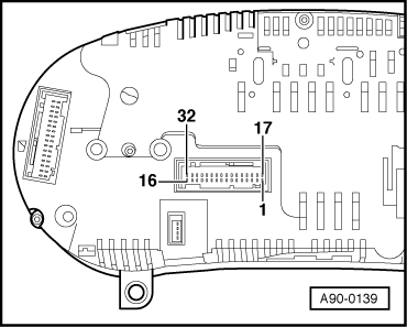

Freestylero Publicado 18 de Febrero del 2008 Autor Denunciar Publicado 18 de Febrero del 2008 no tendras por hay un esquema de ese conector gris para que sepa la numeracion delos pins, que numero es cada uno a todo esto queroseno si eres de madrid como salga con el empleo tienes una tarde de cañas garantizada y si no vives aqui a ver si nos concoemso en alguna quedada Responder
queroseno Publicado 18 de Febrero del 2008 Denunciar Publicado 18 de Febrero del 2008 (editado) no tendras por hay un esquema de ese conector gris para que sepa la numeracion delos pins, que numero es cada unoa todo esto queroseno si eres de madrid como salga con el empleo tienes una tarde de cañas garantizada y si no vives aqui a ver si nos concoemso en alguna quedada Tus deseos son ordenes para mi... jeje Conector múltiple, de 32 polos, gris 1 - → Interruptor de control de menús (menú) 2 - Interruptor de control de menús out A 3 - Interruptor de control de menús out B 4 - Interruptor de control de menús (Enter) 5 - CAN high speed Display (high +) 6 - CAN high speed Display (low -) 7 - CAN high speed Display (screen) 8 - Contacto de puerta del acompañante 9 - Contacto de puerta trasera derecha 10 - Contacto de puerta trasera izquierda 11 - Enable 12 - Clock 13 - Data 14 - Luz de freno 15 - Nivel de agua de lavado 16 - Luz trasera / luz de cruce 17 - → Ordenador de a bordo izquierda 18 - Ordenador de a bordo derecha 19 - Reset (reposición) del ordenador de a bordo 20 - no ocupada 21 - no ocupada 22 - no ocupada 23 - Ramal de teclas 1, navegación 24 - Ramal de teclas 2, navegación 25 - Ramal de teclas, Telematik 26 - no ocupada 27 - no ocupada 28 - no ocupada 29 - no ocupada 30 - no ocupada 31 - no ocupada 32 - no ocupada P.D. Vivo en granollers, pero quiza algun dia nos tomemos esas cañas Editado 18 de Febrero del 2008 por queroseno Responder
