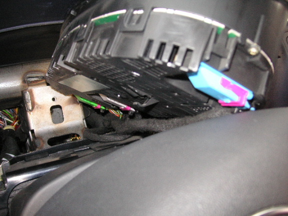

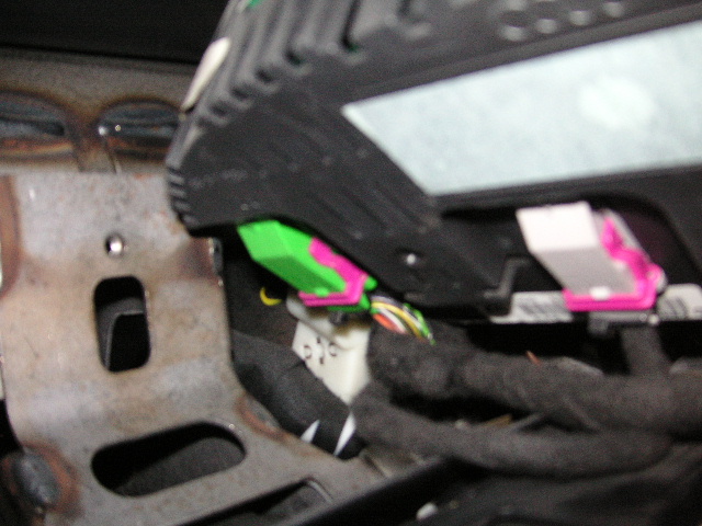

He desmontado el cuadro que se las ha traido para sacarlo con un m**** de topes de plastico que traia y las conexiones no me vienen como en el esquemo que hay en este mismo posto tengo tres conectores y los 3 son verticales no tengo ninguno original. por lo que ha sido un gran sock
Ahora ya me he perdido de cuales son los cables can-H y can-L y como lo se alguien me puede poner los colores, porque va todo cerrado y no se como hay manera de saber que cables son para conectarlos a la concert II

por el otro lado la conexion que hay
hola, tengo el mismo problema que tu con la iluminación de controles, FIS y demás... he optado por comprarme un adaptador can bus /79 €) que según leo por el foro se acopla a los conectores existentes sin tener que desmontar nada, en un par de dias lo tendré, si quieres luego te cuento.
