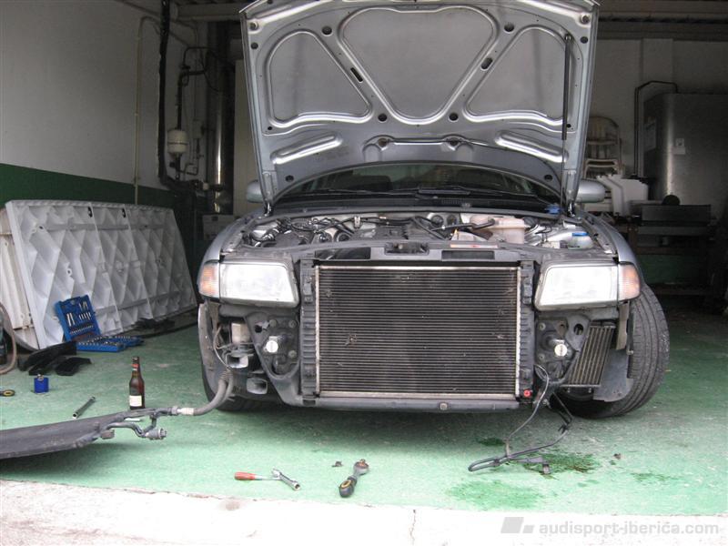

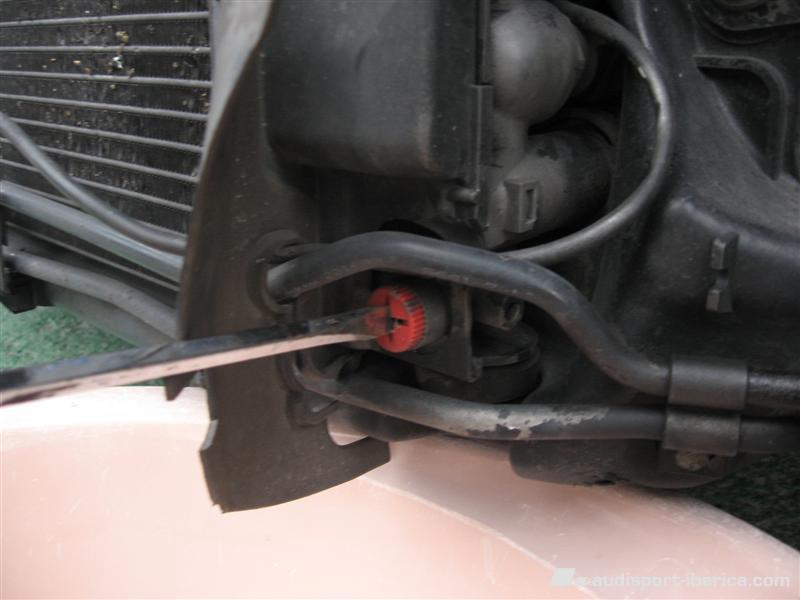

Rf20vT Publicado 5 de Octubre del 2008 Autor Denunciar Publicado 5 de Octubre del 2008 (editado) Seguimos haciéndole cosillas al niño... Hoy ha tocado (por fin!!) cambiar la poli-v, su tensor y de paso, el anticongelante Cuelgo un par de fotos, no he hecho suficientes como para hacer un brico, pero bueno, para sacar el frente y correas, creo que mi tocayo (18Turbo) tiene un brico en la sección correspondiente Aflojando el tornillo de vaciado del anticongelante La bestia en proceso de desmontaje (Duke, ya ves que vuelvo a mis brico-1906 ) Editado 5 de Octubre del 2008 por Rf20vT Responder

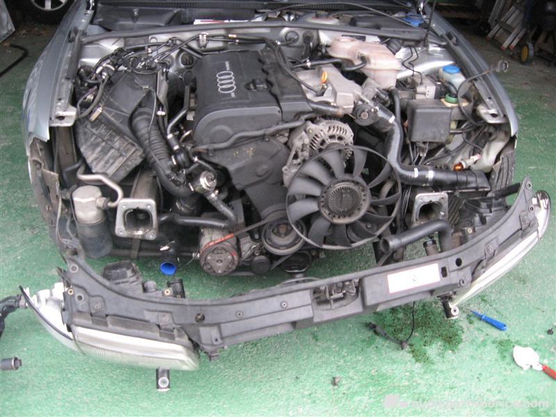

Rf20vT Publicado 5 de Octubre del 2008 Autor Denunciar Publicado 5 de Octubre del 2008 Y poco más, una con el frente descolgado, que de vago, ni lo saqué del todo Responder

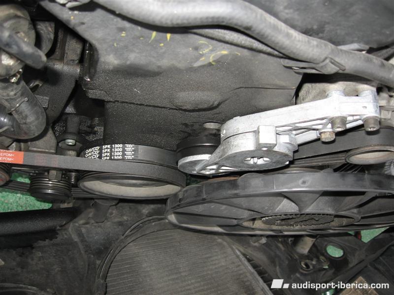

Rf20vT Publicado 5 de Octubre del 2008 Autor Denunciar Publicado 5 de Octubre del 2008 Y un primer plano de la poli-v y el tensor nuevos ya montados Al montar el frente de nuevo, he tenido que ajustarlo, y aproveché para subirlo un poquito más, que las ópticas me quedaban un poco bajas con respecto a las aletas. Ahora a ver si me cuadra bien. Y me ha cogido la noche limpiando el circuito del agua, que hay que ver la cantidad de m**** que tenía!! He rellenado con G12+ pero aún no llega al nivel de rebose del manguito de retorno del radiador de calefacción, así que mañana habrá que ir a por otro bidón... Y acabar de montarlo para ir al curro por la tarde... jeje Saludos Responder

whitesnake Publicado 6 de Octubre del 2008 Denunciar Publicado 6 de Octubre del 2008 Joe Rafa, eres un crak... por cierto, que es la poli-v? Responder

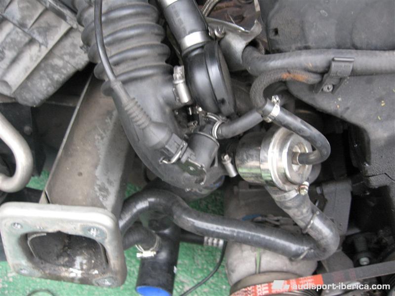

Rf20vT Publicado 6 de Octubre del 2008 Autor Denunciar Publicado 6 de Octubre del 2008 Joe Rafa, eres un crak... por cierto, que es la poli-v? La correa de accesorios, que en nuestros motores mueve el alternador, el ventilador y la polea de reenvío de la bomba de d/a. Por cierto, en la penúltima foto puedes ver el manguito de salida del turbo, te dejo aquí un primer plano (pa que veas que me acuerdo de ti ) Saludos Responder
whitesnake Publicado 6 de Octubre del 2008 Denunciar Publicado 6 de Octubre del 2008 Aaaahhh.... connio, que escondido que esta el jodio... gracias Rafa Responder
