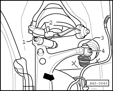

Sugarless Publicado 18 de Febrero del 2005 Denunciar Publicado 18 de Febrero del 2005 Esta es la primera vez que escribo en el foro. Tenemos en casa un A4 (supongo que el B5) del año 2000. El caso es que este lunes lo llevamos a revisar y en la misma tarde nos lo devolvieron. Aparentemente todo estaba bien. Resulta que esta semana (casualidades de la vida) mi padre lo venia notando algo mas inestable. Sobre todo en el lado delantero izquierdo que al pillar un bache (daba igual la rueda) se hundia mas de ese lado. Total que esta misma tarde lo hemos vuelto a llevar y el chico nos ha dicho que tiene los guardapolvos y las rotulas rotas y eso quiere decie que hay que cambiar los brazos superior inferior. A razon de 30€ cada rotula,90 cada brazo y 4h de mano de obra (a 58€ cada hora) Y es cuando digo yo ¿que narices nos revisaron el lunes pasado? ¿las rotulas no entran en la campaña? ¿mi jefe de taller no se entera? Responder
Juanjo Publicado 19 de Febrero del 2005 Denunciar Publicado 19 de Febrero del 2005 AJM Escrito el 18 02 2005, 17:40 Y es cuando digo yo ¿que narices nos revisaron el lunes pasado? ¿las rotulas no entran en la campaña? ¿mi jefe de taller no se entera? Por eso mismo no se dedican a la medicina: estaríamos todos muertos. En mi caso, tenían un listado con números de chásis y piezas susceptibles de ser cambiadas. Revisaron el coche y me advirtieron que una rótula que estaba mal no entraba en el programa de inspección. Ésta es la que he cambiado por mi cuenta. Lo del guardapolvos ya es cuestión de un poquito de ética profesional. Si está mal y te das cuenta, lo ideal sería avisar al propietario para cambiarlo e impedir que se rompa la transmisión. Saludos.- Responder
Sugarless Publicado 19 de Febrero del 2005 Denunciar Publicado 19 de Febrero del 2005 AJM Escrito el 18 02 2005, 17:40 Y es cuando digo yo ¿que narices nos revisaron el lunes pasado? ¿las rotulas no entran en la campaña? ¿mi jefe de taller no se entera? Por eso mismo no se dedican a la medicina: estaríamos todos muertos. <_< En mi caso, tenían un listado con números de chásis y piezas susceptibles de ser cambiadas. Revisaron el coche y me advirtieron que una rótula que estaba mal no entraba en el programa de inspección. Ésta es la que he cambiado por mi cuenta. Lo del guardapolvos ya es cuestión de un poquito de ética profesional. Si está mal y te das cuenta, lo ideal sería avisar al propietario para cambiarlo e impedir que se rompa la transmisión. Saludos.- A ver si consigo aclararme Yo no se que revisarian el lunes pasado, porque el jefe de taller nos lo iba explicando señalando algo que esta en la parte de abajo, algo que no se podia ver pero que supuestamente entra en la campaña. Mis dudas vienen cuando ayer al preguntarle, empezo a mirar el coche, e hizo especial hincapie en las zonas que segun la imagen van rodeadas en el circulo rojo (rotulas, brazos superiores e inferiores y los fuelles guardapolvos). Dijo que eso es lo que esta causando la inestabilidad, que la suspension vaya como un flan y que cada vez que pillo un bache el coche cruja. Pero claro, me dijo que eso no entraba en la campaña y que si lo queria arreglar debia pasar por caja (600€). Pero leyendo en este post, a algunos les han cambiado las rotulas en la campaña y a otros les han dicho que eso no entra, como a mi. Ahora estoy mas perdido que el alambre del pan bimbo, y yo no se a lo que tengo derecho y a lo que no ¿Debo reclamarle que me arregle eso porque SI entra en la campaña? ¿o meor me busco un taller especialzado en esto? No estoy dispuesto a pasar por el aro y pagar 240€ en mano de obra. pd: ¿Que tipo de talleres son los que arreglan estas cosas? Responder
Juanjo Publicado 19 de Febrero del 2005 Denunciar Publicado 19 de Febrero del 2005 Te ha ocurrido algo similar a lo que me pasó a mí. Revisaron parte de las rótulas y estaban bien, pero me comentaron que tenía mal una de ellas que no entraba en el plan de revisión. La que he cambiado (70€ aprox.) es una rótula que en realidad es un brazo de superior (viene la rótula de una pieza con el brazo). Como en el servicio oficial me dijeron que no entraba en el coste cero, no me compliqué la vida y lo he cambiado cuando he tenido oportunidad en un taller no oficial. La pieza en cuestión es la que he marcado entre las dos cruces. Saludos.- Responder
Sugarless Publicado 19 de Febrero del 2005 Denunciar Publicado 19 de Febrero del 2005 Esa es Juanjo . Segun miras de frente a la rueda, la que "apunta" hacia ti, que tiene una goma que se sube y se baja con la mano incluso, y que si la bajas ves la rotula. Entonces me imagino que en un taller cualquiera de mecanica lo hacen bien ¿no? Muchas gracias por todo :blink: Responder
