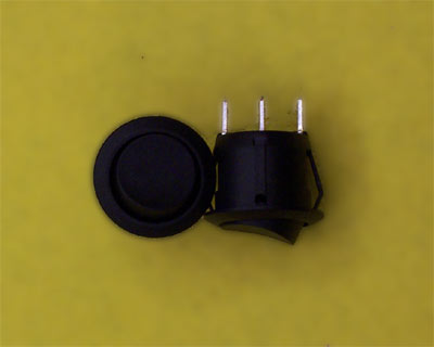

ninguna ,simplemente lo que se denomina caja de contactos es el conector para esos pulsadores ,lo que tu necesitas no lo hay original ,busca en webs de tiendas de electronica un conmutador que se adapte al hueco donde tienes una tapa ciega ,del tipo basculante ,deslizante o por presion y luego solo tendras que adaptarlo y que parazca original
algo asi no estaria mal

Nada hombre, estamos para ayudar, pero como te han dicho, lo que tú buscas no lo vas a encontrar en original, te lo tendrás que fabricar tú mismo.
