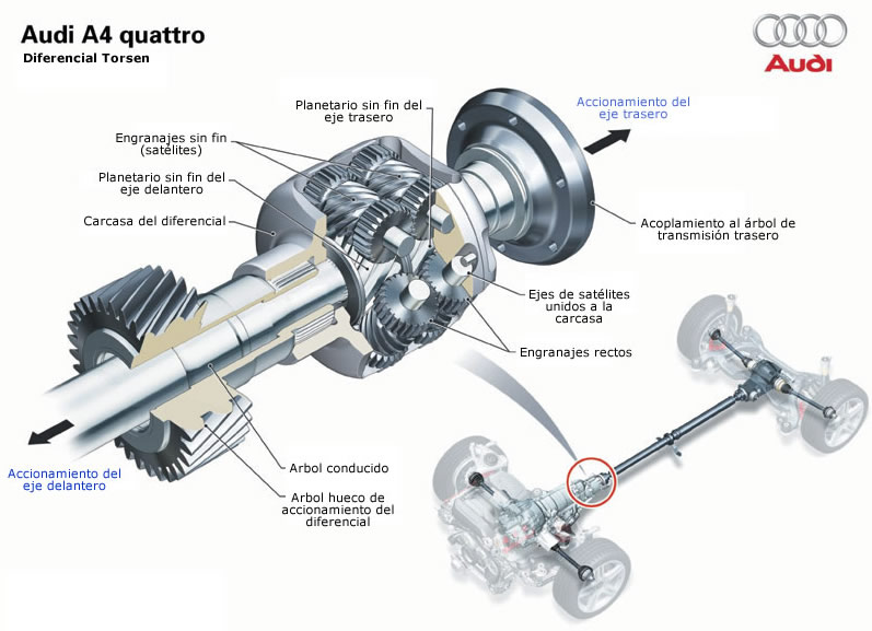

DE CANTO Publicado 19 de Febrero del 2008 Denunciar Publicado 19 de Febrero del 2008 Hola de nuevo. Mientras espero el sensor de rpm (ya casi 2 semanas) tengo la duda de como funciona el sistema torsen (algo del par motor y traccion). También tengo la duda de como funciona una vez bloqueamos el diferencial trasero mediante el boton a nuestra derecha. ¿En que casos hay que ponerlo? ¿para drifting? ¿actua el abs? Gracias y arriba S2!! Responder

ILDEFONSO Publicado 19 de Febrero del 2008 Denunciar Publicado 19 de Febrero del 2008 AQUI LLEVAS UN ARCHIVO PDF con muchos datos... esta partido en dos veces por su tamaño aqui va el primero Diferencial_Torsen_1.pdf Responder
ILDEFONSO Publicado 19 de Febrero del 2008 Denunciar Publicado 19 de Febrero del 2008 aqui llevas la segunda parte AUN QUEDA LA TERECRA Diferencial_Torsen__2.pdf Responder
ILDEFONSO Publicado 19 de Febrero del 2008 Denunciar Publicado 19 de Febrero del 2008 Y LA TERCERA Diferencial_Torsen_3.pdf Responder
ILDEFONSO Publicado 19 de Febrero del 2008 Denunciar Publicado 19 de Febrero del 2008 OTRO DIBUJO Responder
