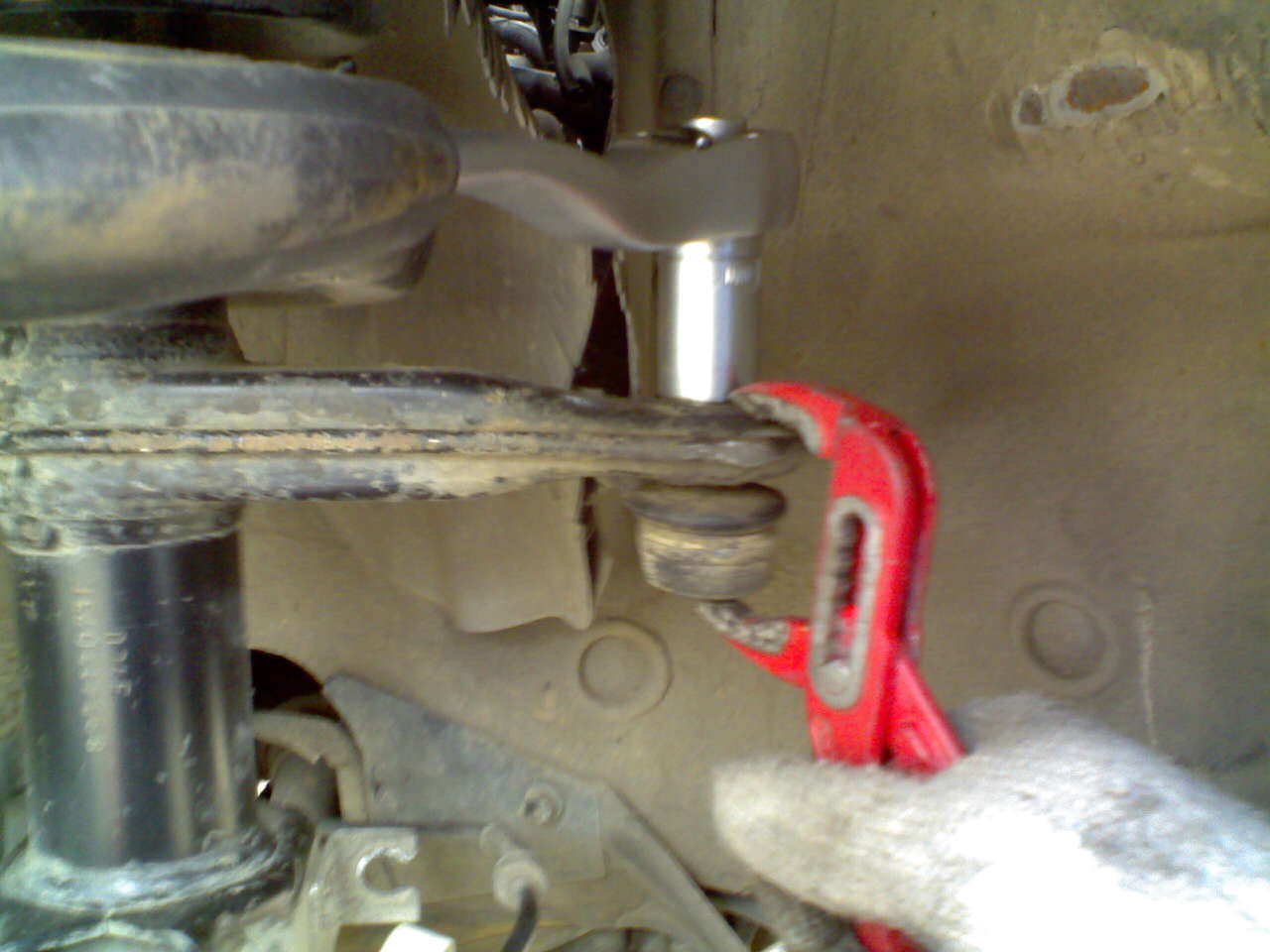

CorradoVR6 Publicado 19 de Febrero del 2008 Autor Denunciar Compartir Publicado 19 de Febrero del 2008 Un par de ayuditas Para sujetar la rótula de la dirección, os podeis ayudar de un pico de loro. ASI no os girará su eje. Responder Enlace al comentario Compartir en otros sitios web More sharing options...

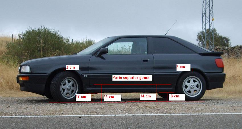

CorradoVR6 Publicado 19 de Febrero del 2008 Autor Denunciar Compartir Publicado 19 de Febrero del 2008 ESPERO VUESTRA APROBACIÓN jod**!!!! ¿como que aprobacion? este brico es de 11 !!!! ¡¡¡¡Como te lo has currado!!!! Estoy a punto de cambiar los muelles en mi coupe, y he preguntado en varios talleres por presupuesto...(varian de 3 a 6 horas, de mano de obra por los 4) ¿has calculado el tiempo que has gastado en uno? ¿Sabes si los de atras tienen mas o menos curro? Gracias y felicitaciones otra vez... S2 Hombre la verdad es que yo me tiré bastante más tiempo, un sábado para cada lado entre los dos unas 10 horitas. Los de atrás creo que estan bien, cuando los mire ya haré otro brico. S2 o****!! ¿5 horas por amortiguador? ¿pero eres profesional o aficionado? ¿un meca profesional en cuanto tiempo calculas que lo podria hacer? ¿Y lo de los traseros...sabes si tendran mas o menos curro? y la ultima..¿cuantos cm lo tienes bajado? ¿con que muelles? Vaya tercer grado...!!!gracias otra vez.. Soy aficionado, pero llevo bastante tiempo trasteando, si me tiré tanto tiempo, es por falta de elevador y porque me gusta que me queden bien las cosas. Viene bajado de serie, al principio del brico lo he puesto, son muelles originales AUDI, en el despiece del ETKA salen todos los modelos con sus colores. Esta foto es del coche de Kalimist pero las medidas las tomé en mi coche. Responder Enlace al comentario Compartir en otros sitios web More sharing options...

Patxi2.3 Publicado 19 de Febrero del 2008 Denunciar Compartir Publicado 19 de Febrero del 2008 ESPERO VUESTRA APROBACIÓN jod**!!!! ¿como que aprobacion? este brico es de 11 !!!! ¡¡¡¡Como te lo has currado!!!! Estoy a punto de cambiar los muelles en mi coupe, y he preguntado en varios talleres por presupuesto...(varian de 3 a 6 horas, de mano de obra por los 4) ¿has calculado el tiempo que has gastado en uno? ¿Sabes si los de atras tienen mas o menos curro? Gracias y felicitaciones otra vez... S2 Hombre la verdad es que yo me tiré bastante más tiempo, un sábado para cada lado entre los dos unas 10 horitas. Los de atrás creo que estan bien, cuando los mire ya haré otro brico. S2 o****!! ¿5 horas por amortiguador? ¿pero eres profesional o aficionado? ¿un meca profesional en cuanto tiempo calculas que lo podria hacer? ¿Y lo de los traseros...sabes si tendran mas o menos curro? y la ultima..¿cuantos cm lo tienes bajado? ¿con que muelles? Vaya tercer grado...!!!gracias otra vez.. Soy aficionado, pero llevo bastante tiempo trasteando, si me tiré tanto tiempo, es por falta de elevador y porque me gusta que me queden bien las cosas. Viene bajado de serie, al principio del brico lo he puesto, son muelles originales AUDI, en el despiece del ETKA salen todos los modelos con sus colores. Esta foto es del coche de Kalimist pero las medidas las tomé en mi coche. Ah, de acuerdo...Si, he leido lo de amortiguacion AUDI, pero no lo he debido de entender bien, creia que los habias cambiado (no sabia que existiera una amortiguacion "sport "de serie, y el ETKA me lo acabo de bajar de internet y lo tengo que instalar...) La foto con los cms. ya la habia visto en otro post...muy interesante... Bueno, el caso esque queria hacerme una idea aproximada de tiempo de montaje en taller, asi 3 ó 4 horas , por los 4, no parece demasiado desorbitado.. Ya se que no es recomendable cambiar solo los muelles, pero en este momento, no me puedo permitir un gasto de unos 500 € en unos Koni, por ejemplo, y tampoco hago conduccion por carreteras en mal estado o caminos de "cabras", ni voy de "rally", asi que he conseguido unos Eibach (-40mm), en ebay a muy buen precio, que ademas creo que son de lo mejor en muelles, compatibles con los amortiguadores de serie, que estan en un estado bastante aceptable, tienen unos 100.000km de conduccion tranquila y siempre por autovia... Bueno, muchas gracias por tu brico y un saludo Responder Enlace al comentario Compartir en otros sitios web More sharing options...
