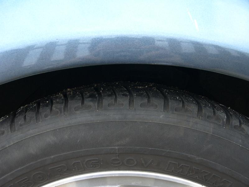

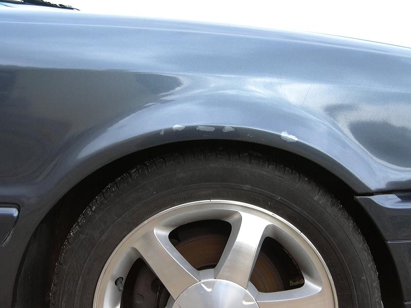

CorradoVR6 Publicado 3 de Marzo del 2008 Autor Denunciar Publicado 3 de Marzo del 2008 En respuesta a Patxi2.3 y a todos los que os pueda interesar. Colores del amortiguador delantero y su altura neumático-aleta. Responder

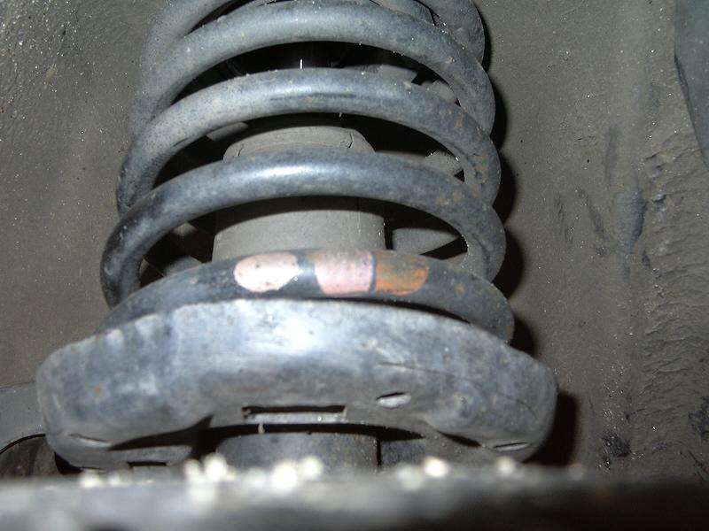

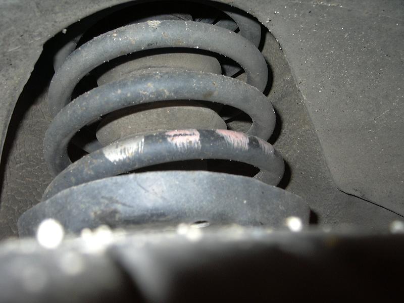

CorradoVR6 Publicado 3 de Marzo del 2008 Autor Denunciar Publicado 3 de Marzo del 2008 Fotos de los colores de los muelles traseros. Responder

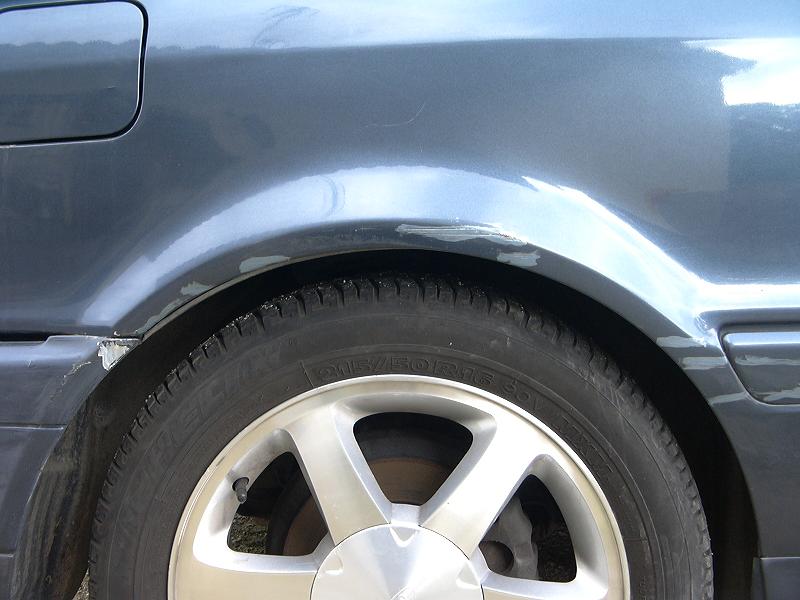

CorradoVR6 Publicado 3 de Marzo del 2008 Autor Denunciar Publicado 3 de Marzo del 2008 Y las alturas paso de rueda traseras. Responder
Patxi2.3 Publicado 3 de Marzo del 2008 Denunciar Publicado 3 de Marzo del 2008 Pues como me contabas en el MP, en los muelles traseros si que parecen brochazos...pero hay algo que no entiendo...en el ETKA no hay ningun muelle que lleve 4 marcas... Gracias tio, me queda claro en la ITV no van a tener ni p... idea de que van las marquitas de colores... Responder

CorradoVR6 Publicado 4 de Marzo del 2008 Autor Denunciar Publicado 4 de Marzo del 2008 Pues como me contabas en el MP, en los muelles traseros si que parecen brochazos...pero hay algo que no entiendo...en el ETKA no hay ningun muelle que lleve 4 marcas... Gracias tio, me queda claro en la ITV no van a tener ni p... idea de que van las marquitas de colores... Mira en el despiece de un Coupé Quattro del 89 código motor NM, verás que si que salen. Són los traseros para tracción Quattro, lleva suspensiones Mc Person independientes. Responder
