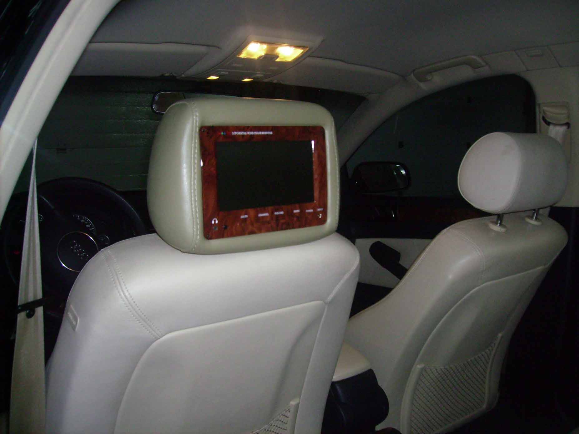

Ante todo os explico la situación, yo compré un dvd de los de disco duro (40Gb) y pantalla para los crios. Pillé unas pantallas montadas en reposacabezas(aún están por pintar) y le conectaba el aparato a los reposacabezas, el audio por la salida radio fm del aparatillo.

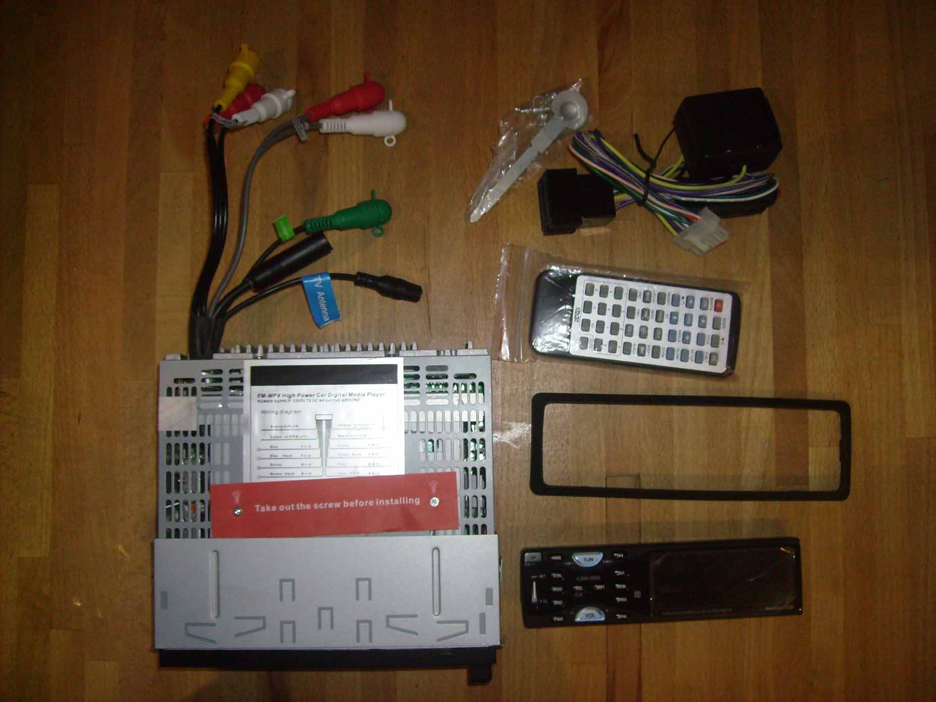

Lo intento quiero intentar solucionar montando un "radiocasete"(dvd divx) en el maletero al lado del navegador y sacando una salida de video hacia las pantallas y una salida de audio hacia el solisto sin cambiar el aparto de radio original Concert.

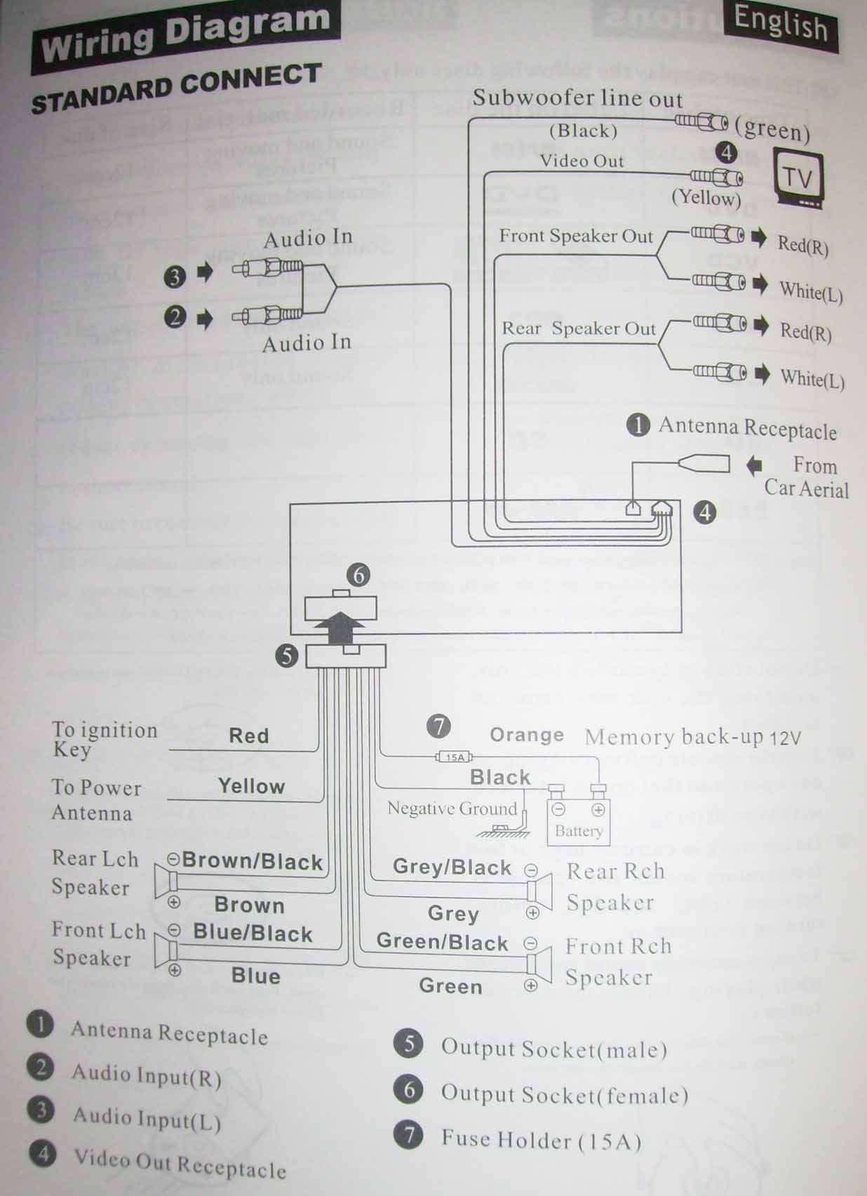

del sistema de video está claro que debo de sacar para las dos pantallas. pero del de audio cual escojo? el de la salida de video o el de las conexiones normales??

A ver, entiendo que las pantallas tienen entrada de AV, asi pues la señal de vide la sacas de la salida de AV del DVD, eso creo que lo tienes claro.
Bien, el tema del audio tienes tres tipos de salida del aparato de DVD:
1- RCA frontal.
2- RCA Posterior.
3- RCA para un sub.
(Las salidas de altavoz dejalas por que para el caso no deberias necesitarlas)
Bien, el caso como ves no es de donde sacar el audio del DVD, el caso es por donde meter el audio a tu concert.
Que tipo de entrada de audio tiene la cancert??
Segun el tipo de entrada seguimos avanzando.

A ver, entiendo que las pantallas tienen entrada de AV, asi pues la señal de vide la sacas de la salida de AV del DVD, eso creo que lo tienes claro.Si eso irá de rca a rca pero debo dividir en 2 la señal para las 2 pantallas creo q es sencillo ya que los asientos traseros son abatibles
1- RCA frontal.
2- RCA Posterior.
3- RCA para un sub.
En este caso q uso sólo la salida de rca frontal? teoricamente no se si será factible utilizar la entrada auxiliar del solisto (esto es un aparatito q ponemos para leer tarjetas usb y reporducirlas en el concert) es decir de dos rca debo convertirlo a minijack existen cable hachos pero no creo q de la longitud q yo necesito ASI q me lo haré yo mismo
(Las salidas de altavoz dejalas por que para el caso no deberias necesitarlas) estas son las de la conexión del manojo de cables, si creo q de este manojo sólo debo de usarlo para meter corriente al dvd
El tema de la alimentacion no es dificil, si la sacas diracta de bateria te vas a encontrar con que el aparato estara encnedido permanentemente, lo interesantes es poder tener un boton/interruptor para poder controlar el encendido/apagado del aparato desde el habitaculo, has pensado en eso??.

Que tiene que ver que los asientos sean avatibles para dividir una señal??. Es sencillo, si eres algo mañoso los cables y conectores puesde montarlos tu mismo. En el caso de la señal de AV no tienes mas que sacar de un RCA dos cables, soldando masa con masa y vivo con vivo y de ahi a la pantalla.
El tema de la entrada de señal de audio al concert:
Para sacar la señal del DVD puedes usar indistintamente la salida frontal o trasera, en los dos casos la señal es la misma.
Para meter la señal en el concert entiendo que el concert tiene una entrada analogica de AUX con conexion de minijak, bien, si esto es asi no tienes mas que fabricarte un cable RCA-minijak y andando, no es complicado (en el minijak unes las mallas y las sueldas al "chasis" del minijak -ese punto en el que dujetas el cable al minijak, en el que lleva el "freno" el minijak- y cada vivo a un borne), si tienes dudas no tienes mas que preguntar.
Del maojo de cables solo tienes que tener en cuenta los cables de corriente:
+ Rojo
- Negro.
Antena/control remoto para etapas -> Amarillo o azul.
Cable de conexion de corriente bajo llave -> naranja.
En principio esto es asi, ahora bien, puede haber modificaciones segun fabricantes, revisa el manual.

Que tiene que ver que los asientos sean avatibles para dividir una señal?Nada lo digo por pasarlos para adelante
?. Es sencillo, si eres algo mañoso los cables y conectores puesde montarlos tu mismo. En el caso de la señal de AV no tienes mas que sacar de un RCA dos cables, soldando masa con masa y vivo con vivo y de ahi a la pantalla.Así tenía penasdo hacerlo pero no se si cablear solo uno y luego dividir lo digo por que no ocupen mucho los cables
El solisto se adapta a la concert yo solo he de enchufar a la entrada minijack del solisto http://www.audisport-iberica.com/foro/uplo...-1169231951.jpg
+ Rojo
- Negro.
