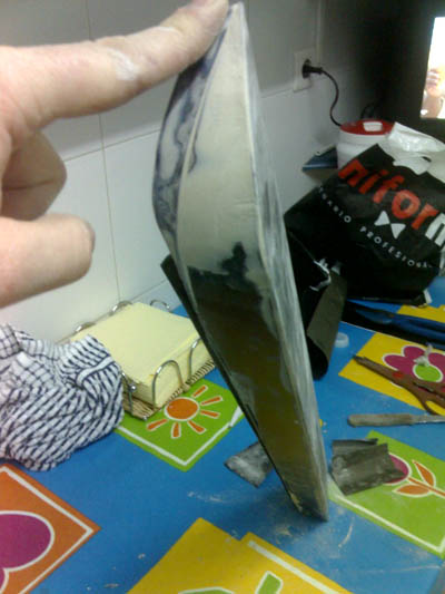

Soldadordemadera Publicado 21 de Febrero del 2008 Denunciar Publicado 21 de Febrero del 2008 jejeje... se que muchisimos me dirán que no les gusta nada, otros que bueno... pero conque para gustos estan los coloressss, yo voy a hacer mis propias taloneras de la puerta para mi B6. A decir verdad tenia una talonera golpeada y decidí que ya que iba a enmasillarla y pintarla pues iba a probar un invento. Y si este invento me gusta, pues hago lo mismo con las otras 3.... Responder

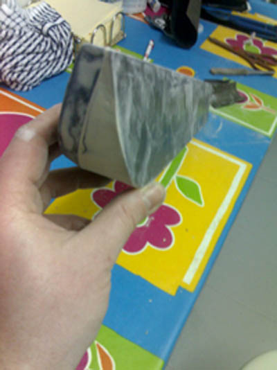

Soldadordemadera Publicado 21 de Febrero del 2008 Autor Denunciar Publicado 21 de Febrero del 2008 mas Responder
Molequla Publicado 21 de Febrero del 2008 Denunciar Publicado 21 de Febrero del 2008 Pero les falta algo para tapar el final y que no se vea el hueco ¿no?, yo nos la veo mal aunque habria que ver una foto donde se viera el coche entero para poder apreciarlas mejor. Responder

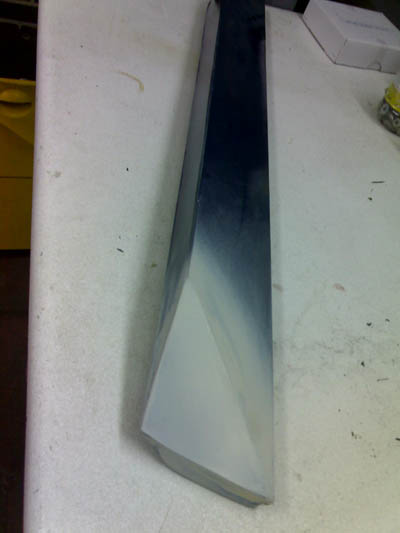

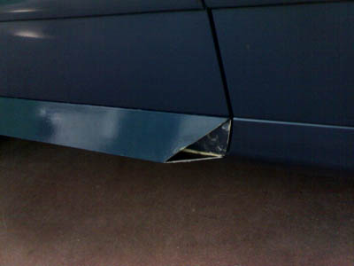

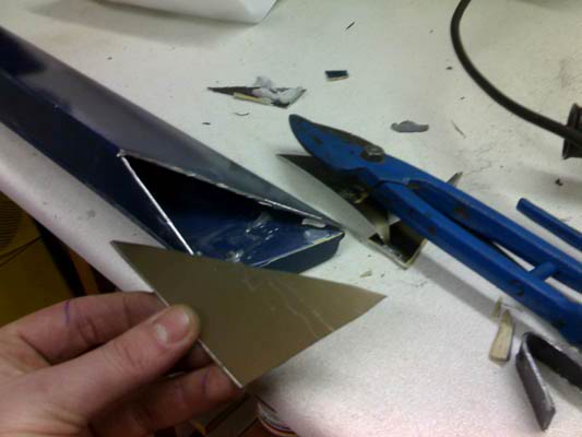

Soldadordemadera Publicado 22 de Febrero del 2008 Autor Denunciar Publicado 22 de Febrero del 2008 El hueco que dices ya está tapado en la foto anterior, donde se aprecia el triangulo con imprimación blanca. Las queria rectas, que se uniesen las delanteras con las traseras , pero que tonto que no caí en que entonces no abre la puerta porque al tener ese grosor dá con la puerta delantera... he ahi que las s-line o las del S4 lo tienen tambien... asi que radial en mano y a cortar. Luego en la foto que cuelgo ahora le corto el triángulo de aluminio y lo coloco. Ahora mismo la tengo con imprimación, me falta pintarla y lacarla de nuevo. Lo que pasa es que lo voy haciendo cuando tengo tiempo y buff!!!! eso es lo malo, el tiempo... Espero meterme a fondo con ellas en breve y acabar las 4. Entonces colgaré fotos para que veais que he hecho a partir de las taloneras originales. Responder
Spider Cerdo Publicado 22 de Febrero del 2008 Denunciar Publicado 22 de Febrero del 2008 A mi sinceramente me parecen demasiado grandes (al menos esa es la impresion ke me da, ya te opinaré con más criterio cuando las pongas acabadas...), aunque la idea esta mas que interesante y te has metido un buen trabajillo. A ver ese pedazo brico que te curras :ranting2: !!! Responder
navarrico Publicado 22 de Febrero del 2008 Denunciar Publicado 22 de Febrero del 2008 A mi sinceramente me parecen demasiado grandes (al menos esa es la impresion ke me da, ya te opinaré con más criterio cuando las pongas acabadas...), aunque la idea esta mas que interesante y te has metido un buen trabajillo. A ver ese pedazo brico que te curras :ranting2: !!! Ten cuidado con el canto. A simple vista parece demasiado cortante. En caso de un roce con una persona.... Responder
Molequla Publicado 22 de Febrero del 2008 Denunciar Publicado 22 de Febrero del 2008 (editado) eres un artista... ¿Y como las vas a unir a la puerta?, algún pegamento fuerte o similar? Es verdad lo del canto, yo tb lo limaria un poco que si no vas a hacer mas estragos que el carro de Ben-hur :ranting2: Editado 22 de Febrero del 2008 por Molequla Responder

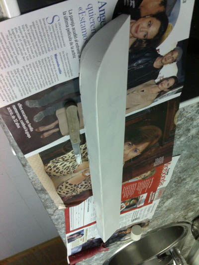

Soldadordemadera Publicado 23 de Febrero del 2008 Autor Denunciar Publicado 23 de Febrero del 2008 No os preocupeis que a la que acabe esta la coloco y hago foto al coche con ella colocada. De todas maneras no os preocupeis, están pefectamente rematadas, limadas, enmasilladas y cantos puliditos a papel de lija!! jeje solo me falta pintarla entera y colocarla. Respecto a como va cogida a la puerta, muy sencillo. Con las guias y los dos tornillos que lleva de serie, ya que la talonera está hecha sobre la talonera de serie. Mirad bien las fotos, es la de serie que le he dado relieve. Responder
